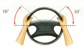

转向盘自由转动量是指转向盘空转的自由角度,是代表转向系内部各传动连接机构、部件之间配合间隙的基本参数,它的大小直接影响转向的灵敏性和操作稳定性。
转向盘自由转动量的检测时,应按以下步骤和方法进行:   (1)将转向参数检测仪按要求安装在被检测车辆的转向盘上,调整伸缩卡爪,使检测仪中心线与转向盘中心线相重合后并固定伸缩卡爪螺母(螺栓)。 (2)调整定位伸缩杆长度,将吸盘吸附在仪表盘或挡风玻璃上。 https://www.qcwxjs.com/(3)保持车辆直线行驶状态,按下检测仪“max”键,轻轻向右(或左)转动测量仪操纵盘使转向盘至右(或左)极限位置(感觉有轻微阻力,但转向轮应无偏转)为止,读取检测仪上指针所指示的刻度值,此时所测角度即为向右(或左)的自由转动角度。gb7258—2012规定:最高设计车速≥100km/h的机动车转向盘的最大自由转动量不允许大于20°;其他机动车不允许大于30°。
