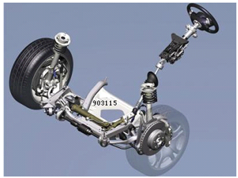

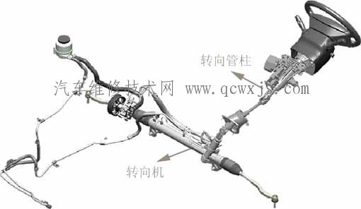

转向系统是驾驶人操纵汽车行驶方向的枢纽,其性能的好坏直接关系到车辆操纵性和安全运行。下面就分析一下常见转向系统的故障形成的原因和转向系统的故障排除方法。
