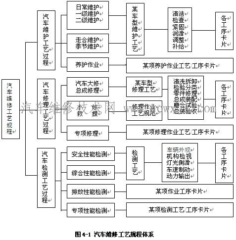

很多车主都埋怨,汽车修理 的费用高,一个小小的东西好了,维修工时费都要这么高,其实汽车修理 是有很多的工作要做的,不是想象的换一个零件这么简单。
        汽车修理工序        汽车的修理过程中,主要包括外部清洗、总成拆卸、总成分解、零件清洗、检验、修复与更换、装配与调整、试验等各道工序。
        汽车修理记录        汽车和总成送修时,车主应介绍汽车的使用情况,提出送修要求。        送修汽车或总成时,应进行入厂检验,并进行记录,为修理作业提供依据。
        汽车修理检查        在分解检验时,对主要旋转零件或组合件,如飞轮、离合器压盘、曲轴、传动轴等,须进行静平衡或动平衡试验;        对有密封性要求的零件或组合件,如气缸盖、气缸体、散热器、贮气筒以及制动阀、泵、气室等,应进行液压或气压试验;        对主要零件及有关安全的零部件,如曲轴、连杆、凸轮轴、前轴、转向节、转向节臂、球头销、转向蜗杆轴、传动轴、半轴、半轴套管或桥壳等,应作探伤检查。        汽车修理试验        对基础件及主要零件,应检验并恢复其配合部位和主要部位的尺寸、形状及位置要求等。        主要总成应经过试验,性能符合技术要求时,方可装车使用。
