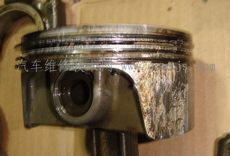

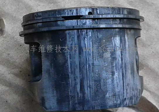

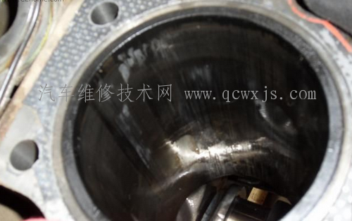

        发动机拉缸的症状的确定         1、车在一次常规维护中,仅换了第一缸和第三缸的活塞环,没过几天便出现发动机动力不如维护前,同时有耗机油现象。        2、驾驶员自报在使用中没有缺油、缺水,对发动机拉缸不能负责;但中途曾发现汽车机油警告灯亮 ,并加过机油。        3、修理部门认为修理中没有镗缸、换活塞和活塞销,只进行了更换活塞环的作业.        不会影响气缸与活塞间的配合间隙,至于拉缸,最可能的原因是活塞环的材质有问题;供应活塞环的材料配件部门认为。        活塞环是从正宗厂家购进的活塞环,不存在品质问题;www.qcwxjs.com         4、除拉缸外,连杆与曲轴轴承没有损伤。        对四套活塞与缸套初步检查:气缸活塞顶部严重烧蚀,第1、2道活塞环被卡死在活塞环槽内,在气缸的上止口处粘结有活塞烧蚀后的金属残余物,缸壁有严重的蓝色拉缸拉痕,其余几缸活塞、缸套未见异常。        从上述迹象,可以确定发动机是拉缸。
        发动机拉缸原因分析         拉缸是指气缸壁,活塞和活塞环三零件不正常粘熔痕迹,是对气缸故障的总称。www.qcwxjs.com         气缸壁,活塞环及活塞的表面都有一定的硬度和表面粗糙度,三者在一定温度条件下相互配合工作,机油起着润滑、减摩冷却,清洗和密封的作用。若两个相对运动的表面由于滑动部位的润滑油膜受到局部的破坏,就会出现故障,形成拉缸。www.qcwxjs.com
