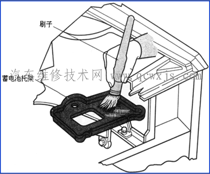

(1)保持蓄电池外表面的清洁干燥,及时清除极桩和电缆卡子上的氧化物,并确定蓄电池极桩上的电缆连接牢固。清洗蓄电池时,最好从车上拆下蓄电池,用苏打水溶液冲洗整个壳体(左下图),然后用清水冲洗蓄电池并用纸巾擦干。对蓄电池托架,可先用腻子刀刮净厚腐蚀物,然后用苏打水溶液清洗托架(右下图),之后用水冲洗并干燥。托架干燥后,漆上防腐漆。

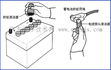

对极桩和电缆卡子,可先用苏打水溶液清洗,再用专用清洁工具进行清洁。如下图所示。清洗后,在电缆卡子上涂上凡士林或润滑油防止腐蚀。
注意:清洗蓄电池之前,要拧紧加液孔盖,防止苏打水进入蓄电池内部。
