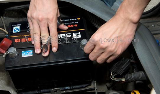

        在查看网站统计的时候无意间发现,有人搜索“检查汽车电路时为什么拆下负极?”。        懂车的人一看这个问题就知道提问者是个汽车小白,当然身为过来人的我们也要体谅一下刚认识汽车的朋友
        下面我就带小白来认识一下更换汽车蓄电池时为什么要先拆负极,安装的时候先装正极
        拆卸:先拆负极 再拆正极         先拆负极是为了安全.因为车的电路结构的因素负级是接在车身上的.。如果先拆正级,有可能正级会碰到车身的其他部位造成短路,即使端子没有这么长接触不到车身,但在拆卸的时候,用维修工具的时候会碰到车身。一样会造成蓄电池短路。        蓄电池短路十分的危险,轻者会造成蓄电池短路损坏,严重的话会引发汽车起火,后果不堪设想。
        安装:先装正极,再装负极         装的时候先装蓄电池正级也是一样的,也是为了安全,蓄电池正极装上了去了就不会乱动了,因为蓄电池的负极与车身都为负极,即使接触到了也不会短路,而负极恰恰是要与车身连接的。
