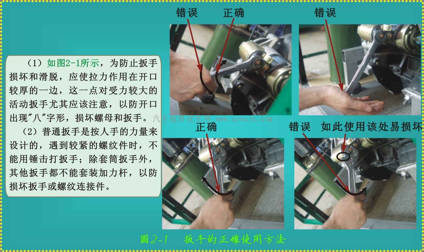

(1)如图2-1所示,为防止扳手 损坏和滑脱,应使拉力作用在开口 较厚的一边,这一点对受力较大的 活动扳手尤其应该注意,以防开口 出现"八"字形,损坏螺母和扳手。
(2)普通扳手是按人手的力量来 设计的,遇到较紧的螺纹件时,不 能用锤击打扳手;除套筒扳手外, 其他扳手都不能套装加力杆,以防 损坏扳手或螺纹连接件。

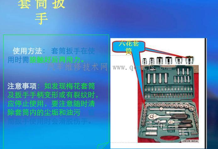

套筒扳手的使用
