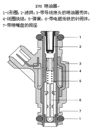

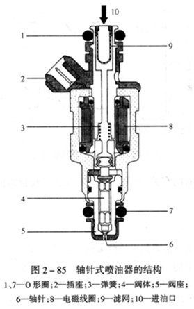

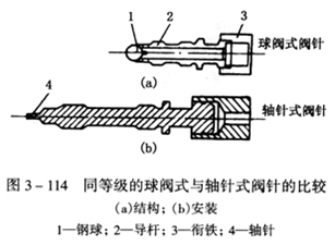

        喷油器构造:         按喷油口的结构不同,喷油器可分为轴针式和孔式两种。        如图所示:        a)孔式喷油器b)轴针式喷油器        喷油器主要由滤网、线束连接器、电磁线圈、回位弹簧、衔铁和针阀等组成,针阀与衔铁制成一体。轴针式喷油器的针阀下部有轴针伸入喷口。
        孔式喷油器         •特点:        (1)喷孔的位置和方向与燃烧室形状相 适应,以保证油雾汽接喷射在球形燃烧室壁上。        (2)麵11力较高。 ,        (3)喷油头细长,喷孔小,加工精度商。

        2)工作原理         喷油器不喷油时,回位弹簧通过衔铁使针阀紧压在阀座上,防止滴油。当电磁线圈通电时,产生电磁吸力,将衔铁吸起并带动针阀离开阀座,同时回位弹簧被压缩,燃油经过针阀并由轴针与喷口的环隙或喷孔中喷出。        当电磁线圈断电时,电磁吸力消失。口位弹簧迅速使针阀关闭,喷油器停止喷油。

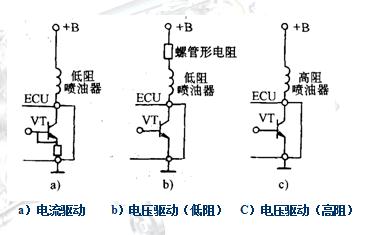

        喷油器的驱动方式可分为:
        1)电流驱动方式
        2)电压驱动方式
