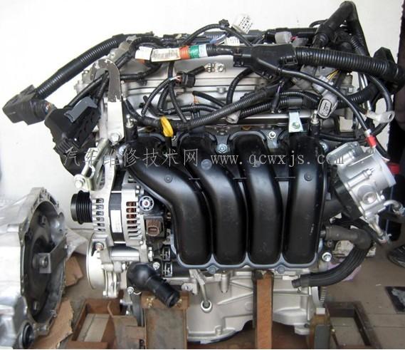

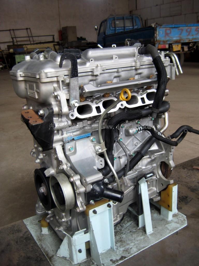

        汽油发动机拆装过程及步骤         1、发动机机体组件的拆卸        1)拆下气缸盖的固定螺钉,注意螺钉应从两端向中间交叉旋松,并且分3        次才卸下螺钉。 2)抬下气缸盖。        3)取下气缸垫,注意气缸垫的安装朝向。        4)旋松油底壳的放油螺钉,放出油底壳内机油。        5)翻转发动机,拆卸油底壳固定螺钉(注意螺钉也应从两端向中间旋松),        拆下油底壳和油底壳密封垫。        6)旋松机油粗滤清器固定螺钉,拆卸机油滤清器、机油泵链轮和机油泵。 2、发动机活塞连杆组的拆卸        1) 转动曲轴,使发动机1、4缸活塞处于下止点。        2) 分别拆卸1、4缸的连杆的紧固螺母,去下连杆轴承盖,注意连杆配对        记号,并按顺序放好。        3) 轻轻用铁锤分别推出1、4缸的活塞连杆组件,用手在气缸出口接住并        取出活塞连杆组件,注意活塞安装方向。        4) 将连杆轴承盖,连杆螺栓,螺母按原位置装回,不同缸的连杆不能互相        调换。        5) 用样方法拆卸2、3缸的活塞连杆组。
         熟悉汽油发动机各零部件的具体构造和装配关系         1) a:活塞广泛采用高强度铝合金材料,分为顶部、头部和裙部三部分。        顶部燃烧室的一部分;头部开有活塞环槽,用以安装活塞环,防止高温高压燃气漏入曲轴箱,并阻止机油窜入燃烧室。气环在上,油环在下;裙部起导向作用,并承受侧压力。         b:活塞环有气环和油环两种。气环在活塞和气缸壁之间形成密封,油环刮下过多的润滑油并布在气缸壁上,二者还起着导热作用。
        2) 曲轴由前、后端、曲拐、平衡重组成。前端为自由端,安装配气正时传        动机构。后端为输出端,安装飞轮。对气缸数、冲程数、气缸排列方式一定的发动机,曲拐的布置仅与发火顺序有关。曲轴利用止推轴承进行轴向定位,防止工作中窜动。        3) 装配时所有的螺栓必须按规定的拧紧力矩拧紧;        4) 螺栓的规格,质量有严格要求,不能随意对换,或者使用普通螺栓代替; 5) 曲轴与飞轮在生产组装后做过动平衡检验的,所以在使用中禁止调换飞        轮与曲轴。不然会破坏曲轴飞轮组的动平衡。        4、气缸体曲轴箱组的安装        1) 放倒发动机,装上油底壳衬垫及油底壳。拧紧油底壳螺栓时应由中间向        两端交叉进行。        2) 竖直发动机,安装气缸垫和气缸盖。缸盖螺栓应由中间向两端交叉均匀        分2~3次拧至规定力矩。        3) 安装凸轮轴及摇臂机构,安装气缸盖罩等。        4) 将所拆其它非曲柄连杆机构部件安装到发动机上。        5) 检查有无遗漏未装部件,检查整理好工具。
