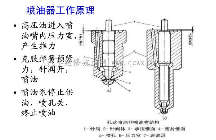

(1)孔式喷油器的构造和工作原理:
        结构:
           孔式喷油器主要由针阀偶件、顶杆、调压弹簧、调压螺钉及喷油器体等组成。孔式喷油器用于直喷式燃烧室柴油机上。孔式喷油器的喷油嘴头部加工有1个或多个喷孔,有1个喷孔的称单孔喷油器,有两个喷孔的称双孔喷油器,有3个以上喷孔的称多孔喷油器。一般喷孔数目为1~7个,喷孔直径为0.2~0.5mm。喷孔直径不宜过小,否则既不易加工,又在使用中容易被积炭堵塞。
         工作原理:
        喷油泵输出的高压柴油由进油管接头进入针阀中部的高压油腔。当油压克服调压弹簧预紧力及针阀偶件间的摩擦力时,针阀上升,高压柴油由喷孔喷射出去,当喷油泵停止供油时,针阀在调压弹簧作用下将喷孔关闭。

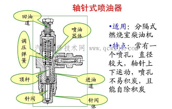

(2)轴针式喷油器的构造和工作原理:
        结构:
        与孔式喷油器相比,轴针式喷油器针阀下端的密封锥面以下还延伸出一个轴针,形状为倒锥形或圆柱形。轴针伸出喷孔外,,使喷孔成为圆环状的狭缝,喷油时呈空心锥状或空心柱形。
b工作原理:同孔式喷油器。
