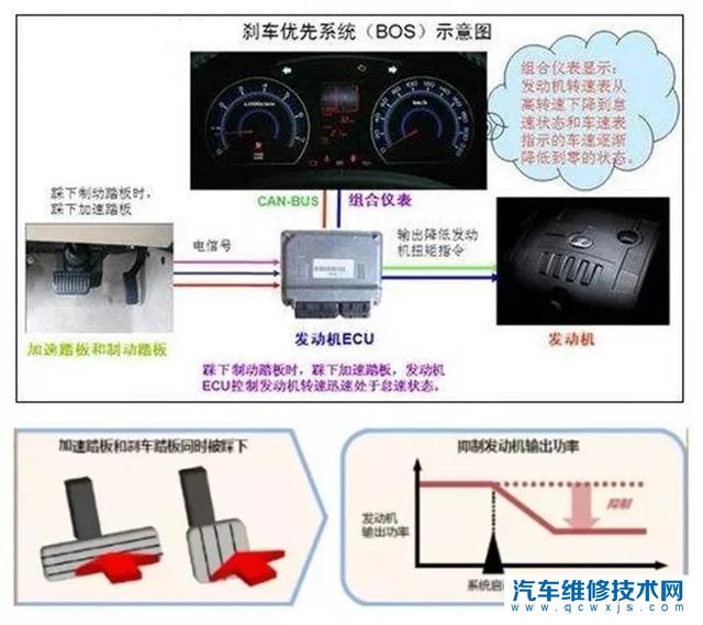

那么什么是汽车的刹车优先系统呢?刹车优先系统英文简称bos,它是指汽车在行驶过程中,刹车系统的指令最优先执行,当我们踩下刹车时,所有与刹车系统相冲突的指令都会被停止执行,只执行刹车系统的指令,让汽车尽快的减速直至停车。它的工作原理很简单,汽车在行驶中只要踩下刹车踏板,不论此时油门踏板处于什么位置,发动机控制单元都会发出指令给节气门,让节气门关闭,同时指令喷油器降低喷油量,发动机自动进入怠速状态,阻止汽车继续加速行驶。

如果汽车上有了刹车优先系统,刹车油门同时踩下去,后果就完全不一样了。在这种情况下,驾驶员踩下刹车踏板后,节气门会立即关闭,喷油器停止喷油,进气歧管中的真空度提高,刹车助力泵真空度也随之提升,汽车以最大制动力全力刹停汽车,汽车可以安全的停下来。现在几乎所有的汽车上都安装有这套系统,我们自己也可以检查一下自己的车上是否存在:发动机启动,深踩油门踏板并保持一定的开度,然后全力踩下刹车踏板,然后观察发动机是否自动切换到怠速状态。如果已经切换至怠速状态,说明该车有刹车优先系统;如果发动机仍然持续保持高转速,说明该车没有刹车优先系统。

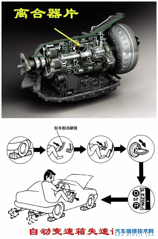

如果我们先踩下刹车,然后再踩下油门,汽车又会怎么样呢?这种操作方法其实是检查自动变速箱性能的一种实验方法——失速试验。具体的操作方法是:把汽车停放在安全可靠的场地,拉上手刹车,用掩木掩好车轮,然后全力踩下刹车,随后把变速杆挂入d挡,同时把油门踩到底,然后观察发动机的转速。如果发动机的转速超过了2600转/分钟,说明变速箱中的离合器打滑了。具体是哪一个挡位,我们还可以逐个挡位测试,如果在某个挡位发动机转速超过了标准值,就说明这个档位对应的离合器打滑了。
