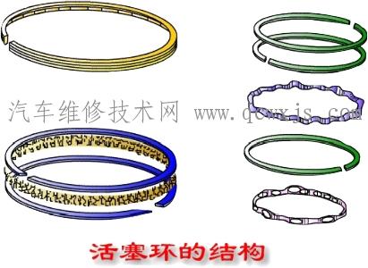

在安装锥形环和扭转环时,应注意活塞环的安装部位和朝向:
        扭转环的内圆切槽朝上,外圆切槽环的切槽则向下;
        锥面环的小端向上;内圆倒角的环,倒角朝上;
        外圆倒角的环,倒角向下;
        活塞环在一面标注有“上”或“0”、“△”等记号
        在安装作业时,须将有标记的一面朝上安装;
        桶面环或镀铬环应装在第一道环槽内;

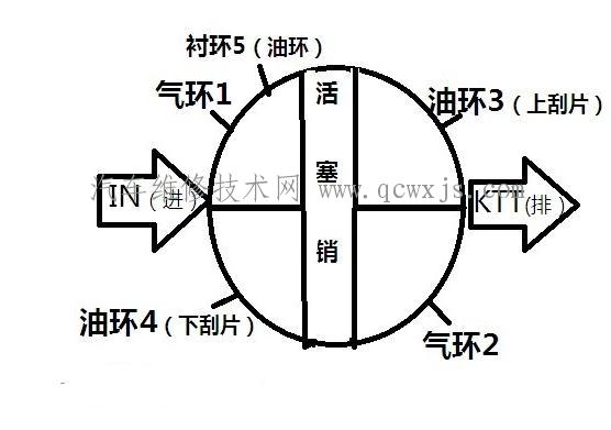

        安装组合式钢带油环时,应首先将衬簧装入槽内
        然后安装上、下两道刮片,并将两刮片的开口错开180°。
