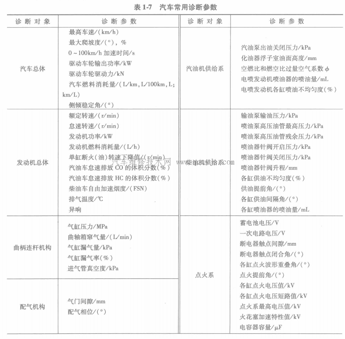

        汽车总体参数
        最高车速/(km/h) 最大爬坡度/(°), % 0〜100km/h加速时间/s 驱动车轮输出功率/kw 驱动车轮驱动力/kn 汽车燃料消耗量/(iykm,l/100km,l; km/l) 侧倾稳定角/(°)
        发动机总体参数
        额定转速/(r/min) 怠速转速/(r/min) 发动机功率/kw 发动机燃料消耗摄/(l/h) 单缸断火(油)转速下降值/(r/min) 汽油车怠速排放co的体积分数(% ) 汽油车怠速排放hc的体积分数(% ) 柴油车自由加速烟度/(fsn) 排气温度/弋 . 异响
        曲柄连杆机构
        气缸压力/mpa 曲轴箱窜气量/(lanin) 气缸漏气量/kpa 气缸漏气率(% ) 进气管真空度/kpa
        配气机构参数
        气门间隙/mm 配气相位/(°)
        汽油机供给系
        汽油泵出油关闭压力/kpa 化油器浮子室油面高度/mm 空燃比和燃空比过fi空气系数♦ 电喷发动机喷油器的喷油ft/ml 电喷发动机各缸喷油不均匀度(% )
        柴油机供给系参数
        输油泵输油压力/kpa 喷油泵高压油管最岛压力/kpa 喷油泵岛压油管残余压力/kpa 喷油器针阀开启压力/kpa 喷油器针阀关闭压力/kpa 喷油器针阀升程/mm 各缸供油不均匀度(% ) 供油提前角/(°) 各缸供油间隔角/(°) 各缸喷油器的喷油fi/ml
        点火系
        蓄电池电压/v —次电路电压/v 断电器触点间隙/mm 断电器触点闭合角/(°) 各缸点火波形重叠角/(°) 点火提前角/(°) 各缸点火电压值/kv 各缸点火电压短路值/kv 点火系最高电压值/kv 火花塞加速特性值/kv 电容器容量/xf

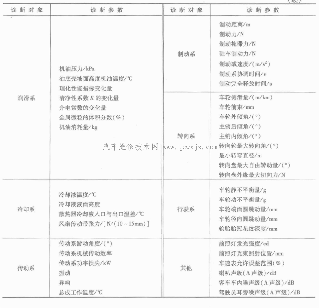

        润滑系参数
        机油压力/kpa 油底壳液面高度机油温度/$ 理化性能指标变化量 淸净性系数/c的变化量 介电常数的变化ft 金屑微粒的体积分数(% ) 机油消耗量/kg
冷却系参数
        冷却液温度/t 冷却液液面高度 敗热器冷却液入口与出口温差/t 风琬传动带张力/[ n/( 10〜15mm)]
        传动系参数
        传动系游动角度/(°) 传动系机械传动效率 传动系功率损失/kw 振动 异响 总成工作温度/尤
        制动系参数
        制动距离/m 制动力/n 制动拖滞力/n 驻车制动力/n 制动减速度/(m/s2) 制动系协调时间/s 制动完全释放时间a
        转向系参数
        车轮侧滑tt/(m/km) 车轮前束/mm 车轮外倾角/(°) 主销后倾角/(°) 主销内倾角/(°) 转向轮最大转向角/(°) 最小转弯直径/m 转向盘最大自由转动 转向盘外缘最大切向力/n
        行驶系参数
        车轮静不平衡tt/g 车轮动不平衡ft/g 车轮端面圆跳动攢/mm 车轮径向圆跳动tt/mm 轮胎胎冠花纹深度/mm
        其他参数
        前照灯发光强度/cd 前照灯光束照射位置/mm 车速表允许误差范围(% ) 喇叭声级(a声级)/db 客车车内噪卢级(a声级)/db 驾驶员耳旁嗓声级(a声级)/db
