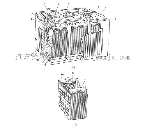

        蓄电池的构造见图 1.1。
                        图 1.1 蓄电池的构造                                (a)整 体结构 ;(b)单格结 构                                1— 护板;2—封料 ;3—负 极接 线柱;4—加液 孔螺 塞;5— 连接条 ;6—正 极接 线柱;                                7—电 极衬 套;8— 外壳;9—正极 板;10—负 极板 ;11— 肋条 ;12— 隔板
