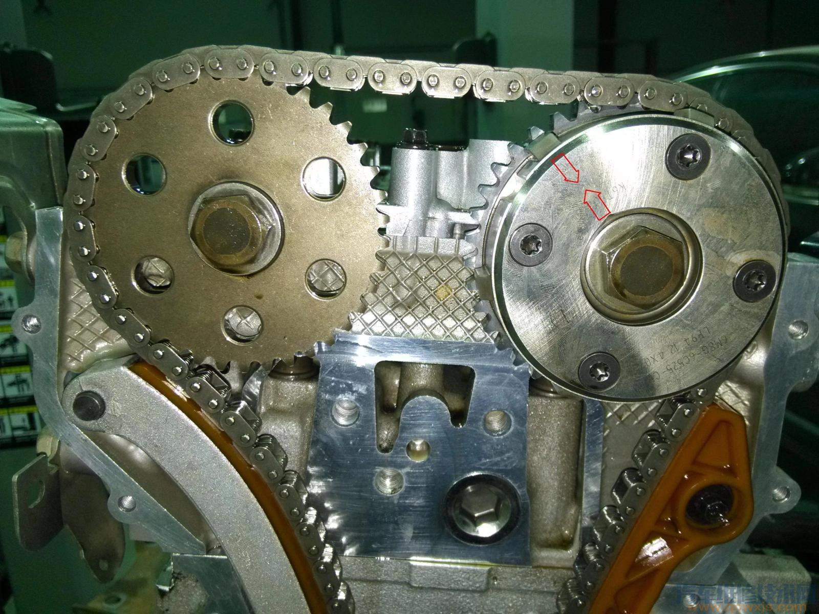

             fl2.0的发动机注意进气凸轮轴可变正时执行器上的标记,转子上的凹槽与外壳上的凹槽以及顶盖上其中一个凸起部分对齐,此位置是可变气门正时的起始位置,该位置在可变气门正时ovc油控制阀工作之前是被内部的锁销固定,锁销在可变气门正时ovc油控制阀工作后被顶开,见下图。

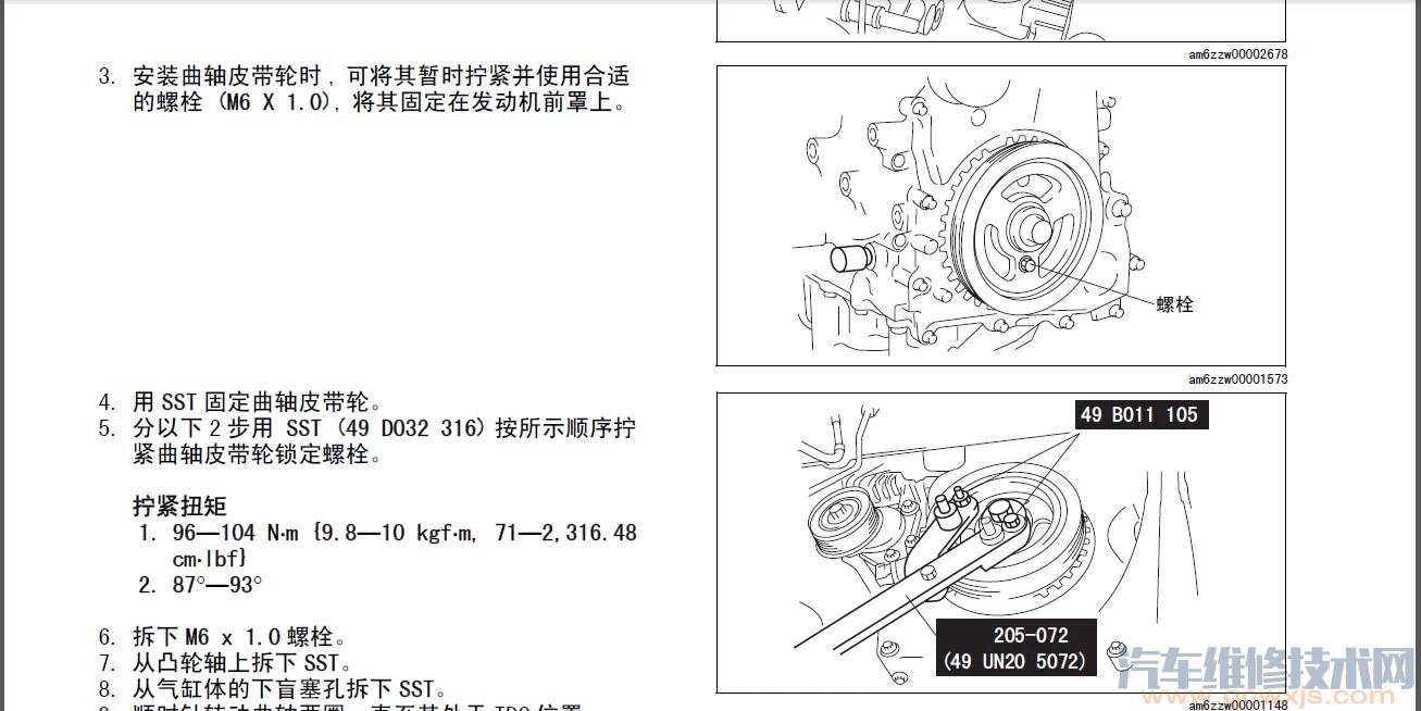

            紧接着安装正时盖和曲轴皮带轮,此时曲轴正时齿以及曲轴皮带盘与曲轴之间还是可以自由运转的。曲轴位置传感器的靶轮与曲轴皮带盘一体,所以曲轴皮带盘安装位置也是唯一的,在锁紧曲轴皮带盘螺栓之前需要将曲轴皮带盘固定。在正时盖上有个螺丝孔,使用合适的螺栓(m6x1.0)将曲轴皮带盘固定在正时盖上。此时锁定曲轴皮带盘螺栓,见下图。

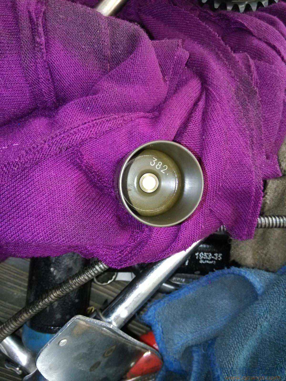

           第二个故障依旧,响声没有任何改变,很显然这是此次维修造成的故障。测量了气门间隙,在正常范围。维修手册上的数据是:冷态时进气测间隙为0.22~0.28mm,排气侧为0.27~0.33mm。此配气机构不是液压挺柱,是有厚薄的挺柱,通过选择合适厚度的挺柱来调整气门间隙。见下图。
