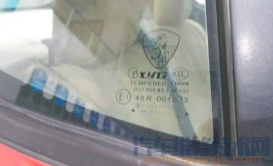

        下面就以实例来为大家介绍玻璃标示中的含义图解:
1、汽车的品牌,这辆车是中华汽车。
2、中国强制3c认证。
3、汽车玻璃配套厂家的品牌,图中为福耀。
4、汽车玻璃生产厂家编码,图中e000137代表的是福耀集团长春有限公司。
5、图中的e代表着欧盟的标志认证,4代表荷兰。
6、dot及后边的数字则代表美国交通部dot认证代码。
7、laminated懂英文的会明白,这是玻璃的种类,意思是夹层玻璃。如果是tempered就代表是钢化玻璃。
8、8代表着该玻璃的生产日期,8代表年份,表示是2008年生产,..代表的是月份,点在数字前就意味着是上半年,在后就是下半年,几个点就代表着是向前或向后几个月,在前就用“7减去点数”,在后就用“13减去点数”。
        图中的..8正确的意思是2008年5月份生产。学会读取玻璃的生产日期在你购买二手车时很重要,正常情况下全车玻璃的生产日期接近,如果每块玻璃的生产日期都不一样,说明该车肯定有些问题,翻过车都有可能。

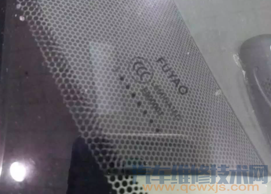

第二种汽车玻璃生产日期表达方式
这是一辆马自达6的前风挡玻璃,你仔细看这个日期的表达方式,跟第一种可是不同,它后面的圆点有大有小,不注意可就读错了;
        该日期表述方式:数字+小圆点+大圆点;
日期读取方式:数字代表年份,小圆点代表季度,一年一共有4个季度,小圆点最多为4个,大圆点代表季度对应的月份,一个季度为3个月,大圆点最多为3个;
特别注意:网络上有很多文章,这个日期的读取方式写的不正确,这里提醒各位读者,读文章的时候要有一定的分辨能力,如果用网上的方式读取,那这个玻璃就无法读取了;
通过上述方法,我们可以看出该图玻璃日期数字为0代表10年,后面有4个小点,2个大点,代表第四个季度的第二个月,那就是10年11月份;

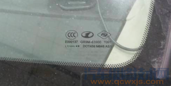

第三种汽车玻璃生产日期表达方式
这是一辆莲花l3的玻璃,也是见过最为复杂的汽车玻璃日期表述方式,它采用上下两行的形式进行表示,虽然表达方式复杂,但却可以精确表述该玻璃生产年月日三项;
        该日期表述方式:第一行数字+小圆点,第二行大圆点+小圆点;
该日期读取方式:数字代表玻璃生产年份,第一行的小圆点代表该年的月份,月份最少1个点,最多12个点;第二行代表月份对应的天数,大圆点代表10天,小圆点代表1天;
通过上述方法,我们可以看出该图玻璃日期数字为9代表09年,第一行后面有10个小点,代表10月份,第二行有两个大点代表20天,5个小点代表5天,一共25天,该玻璃生产日期为09年10月25日;
