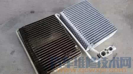

3、清理蒸发器
        如果以上两种方法尝试了都没有用的话你只能清理蒸发器了。 不是很严重的情况用清洗剂通过进风口喷入蒸发器,等几分钟后污垢流出。如果蒸发器污垢太多的只能到专业的4s维修店或汽车美容店拆洗进行维修了。
