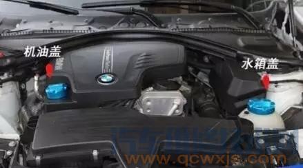

水箱中有机油怎么处理?
对于这个问题,我们首先要找到具体的原因,这样才好处理,原因一般有:
1、缸垫损坏
如果你发现水箱中有机油,而且车子会高温报警,那一般就是缸垫损好了,缸垫损坏后使油道与水道贯通,由于机油的压力高于冷却水的压力机油进入水道后再入水箱,我们更换缸垫就好了。
2、散热器损坏
机油散热器与变速箱散热器都有可能,所以要分别检查。
3、缸套损坏
缸内压力很高,如果缸套有裂缝,机油会在高压的压力下通过裂缝进入水道,然后进入水箱。
        找到原因,更换掉损坏的部件,然后按上面清洗水箱的步骤来处理就好了。
        汽车水箱进机油怎么处理干净?
这个比较少见的问题:
建议:
1、断开溢水壶、关闭暖风机(开关置于冷气位置);
2、车辆原地发动,水温起来后(电子扇开始转的时候、或是到正常温度),用一个自来水管冲水箱口,等没有大量油迹后,停止;
3、车熄火,打开水箱放水开关(塞),有水流出后,启动发动机,水箱口继续加水,让水开始循环,走个5分钟后,熄火,停止加水,等水箱的水全部流出后,关闭水箱放水孔,再次加注,水。
4、启动车,不盖盖,热后观察水箱口是否有油迹,如果没有,证明有效,
5、还原溢水壶,适时更换防冻液;
