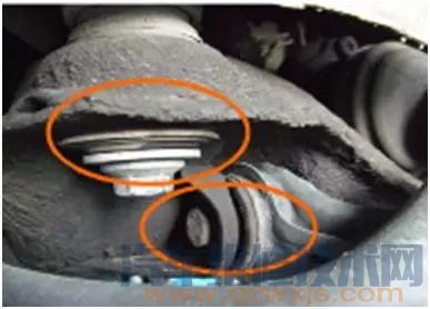

        4、各球头、悬挂、连接支架损坏产生的异响
        可能原因:长时间使用后,球头松旷或橡胶衬垫老化破裂所引起的故障
        解决办法:更换新的球头或支撑垫

        3、过减速带时底盘异响
        这个是最常遇到的,涉及的范围也比较多,一般都是零部件之间的干涉、螺栓螺母松动与减震器损坏无油。

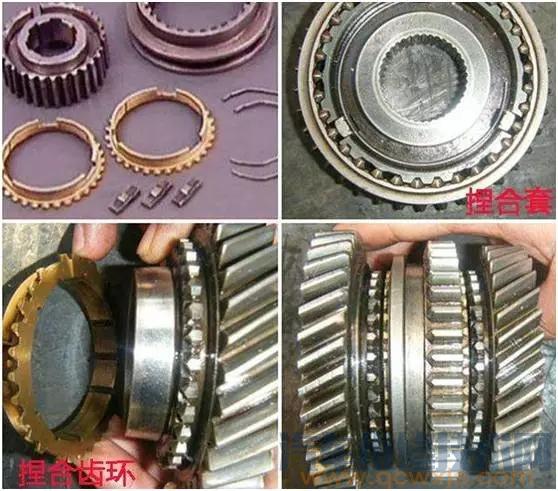

        4、换档时异响
        若换档时异响,首先应检查离合器是否踩到底了,拉线调整是否合适,离合器是否彻底分离,否则十有八九是变速器内部的同步器坏了。
