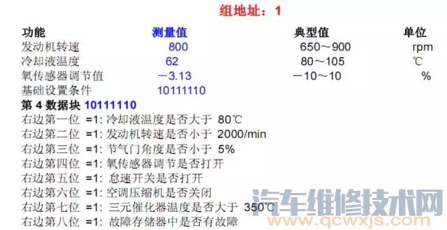

用ac375冷媒机测量空调系统平衡压力为7        bar,说明压力正常。再用vas5052查询存储器:01-02-“09497 空调请求'a'电路偶发”。
        读取数据 :
        01-08-001组4区,同时按下ac开关,并观察右边第六位数据是/否变化。如下所示:

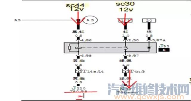

2.拆下左侧仪表板后,检查空调继电器,发现不工作。查看电路图如下:
         请求线路:sc44—j32(空调继电器)—j220(发动机控制单元),控制接地。
执行线路:sc30—j32—n25(空调电磁离合器)—接地。
3.利用万用表测量:
供电线:4/86和2/30脚的电压为12v(正常)
接地线:6/85脚的电阻为无穷大(启动发动机和打开ac开关为不正常)。
可能故障有:
a:j32(6/85)至j220(t80/58)        线路故障
b:发动机控制单元(j220)故障
故障b已经在其他4s更换过,只有a线路故障了
        拆下发动机控制单元,利用万用表欧姆档测量j32(6/85)脚至j220(t80/58)脚的电阻为0.5欧(正常)。这时陷入僵局,是不是还有什么地方没有考虑到位?而空调继电器不工作,在打开ac开关,6/85脚的电阻对地为无穷大肯定不正常,重新拆装发动机控制单元检查t80/58针脚时发现此针脚松动,随线束的受力而回宿,造成和针脚的接触不良。重新修复线束后,验证故障现象没有复发,空调间隙不制冷的故障已解决。
