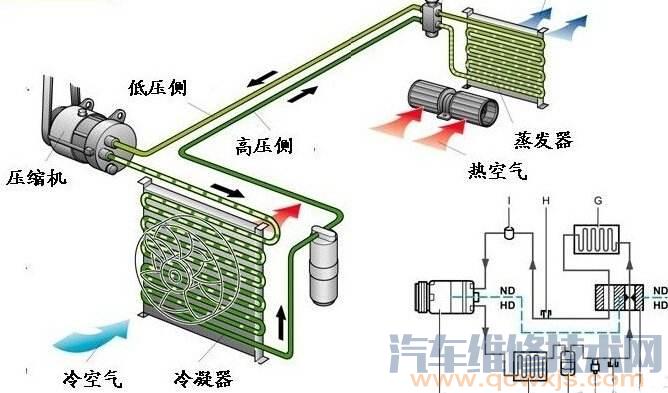

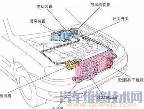

汽车空调制冷系统的结构组成
        汽车空调一般主要由压缩机、电磁离合器、冷凝器、蒸发器、膨胀阀、贮液干燥器、管道、冷凝风扇、控制系统等组成。汽车空调分高压管路系统和低压管路系统。高压侧管路系统包括压缩机输出侧、高压管路、冷凝器、贮液干燥器和膨胀阀入口侧等;低压侧管路系统包括压缩机输入侧、蒸发器、膨胀阀出口侧、低压管路等。

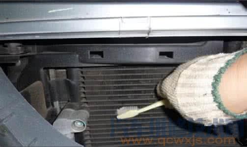

3.冷凝器问题
长期使用后,冷凝器表面会有油污泥土或杂物覆盖其上,从而使其散热能力下降,应及时清理。另外,对于冷却风扇的故障,诸如驱动带过松,风扇转速下降或风扇高速等问题,都会导致冷凝器散热能力下降。
对冷凝器进行检查:
查看其外观有无赃物、残渣翘片和伏倒的现象。用手触摸其外部和下部,确认有没有出现不烫手的现象;用歧管压力表进行检测,测量压缩机的高压是否过高,若没有出现冷凝器不烫手或高压过高的现象,则说明其内部工作
        良好,不存在故障,冷凝器内部没有堵塞。

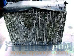

4.蒸发器问题
蒸发器是利用低温液态制冷剂蒸发来吸收空气中所含的热量的交换装置,是制冷系统中关键的设备。通常蒸发器结霜是制冷效果差的一个重要原因,因为在叶片结霜后空气被堵塞,通过蒸发器进行热交换的空气量就会减少。
        检查方法:
        拆下空调面板及右杂物箱,用手触摸蒸发的表面,如果能够明显的感觉到右侧四分之一的部分较冷,从右到左温度变化是由凉到温;而且从节流阀到蒸发器的管路有霜,则表明蒸发器叶片有可能已经堵塞,导致制冷剂和空气之间的热交换不够充分。
