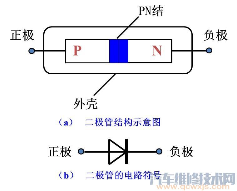

早期的真空电子二极管;它是一种能够单向传导电流的电子器件。在半导体二极管内部有一个pn结两个引线端子,这种电子器件按照外加电压的方向,具备单向电流的传导性。一般来讲,晶体二极管是一个由p型半导体和n型半导体烧结形成的p-n结界面。在其界面的两侧形成空间电荷层,构成自建电场。当外加电压等于零时,由于p-n 结两边载流子的浓度差引起扩散电流和由自建电场引起的漂移电流相等而处于电平衡状态,这也是常态下的二极管特性。
        早期的二极管包含“猫须晶体("cat's whisker" crystals)”以及真空管(英国称为“热游离阀(thermionic valves)”)。现今最普遍的二极管大多是使用半导体材料如硅或锗。
二极管工作原理

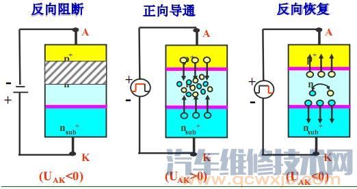

        晶体二极管为一个由p型半导体和n型半导体形成的pn结,在其界面处两侧形成空间电荷层,并建有自建电场。
        当不存在外加电压时,由于pn结两边载流子浓度差引起的扩散电流和自建电场引起的漂移电流相等而处于电平衡状态。当外界有正向电压偏置时,外界电场和自建电场的互相抑消作用使载流子的扩散电流增加引起了正向电流。当外界有反向电压偏置时,外界电场和自建电场进一步加强,形成在一定反向电压范围内与反向偏置电压值无关的反向饱和电流i0。当外加的反向电压高到一定程度时,pn结空间电荷层中的电场强度达到临界值产生载流子的倍增过程,产生大量电子空穴对,产生了数值很大的反向击穿电流,称为二极管的击穿现象。pn结的反向击穿有齐纳击穿和雪崩击穿之分。

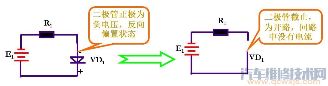

2. 反向特性。
        在电子电路中,二极管的正极接在低电位端,负极接在高电位端,此时二极管中几乎没有电流流过,此时二极管处于截止状态,这种连接方式,称为反向偏置。二极管处于反向偏置时,仍然会有微弱的反向电流流过二极管,称为漏电流。当二极管两端的反向电压增大到某一数值,反向电流会急剧增大,二极管将失去单方向导电特性,这种状态称为二极管的击穿。
