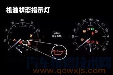

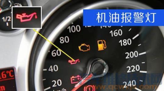

08-22</span  >                  正常情况下发动机启动后机油指示灯熄灭为正常,如发动机启动后机油指示灯还亮为发动机润滑系统存在故障,发动机机油指示灯亮主要原因有以下几点:
一:机油量不足(较常见)
机油泵的泵油量减少或因进气而泵不上油,致使机油压力下降导致机油灯报警。
二:机油压力开关(机油感应塞)存在故障(较常见);
三:机油压力开关到仪表之间的线路存在故障;
四:仪表存在故障(可能性非常小)
五:发动机内部润滑系统压力不足(较常见)
1:发动机润滑系统内部过脏,存在胶质,导致油道堵塞、集滤器堵塞,从而使系统未正常建立压力,
2:曲轴轴瓦、连杆轴瓦、凸轮轴轴瓦磨损过甚,导致润滑系统未能保持润滑压力,使机油灯点亮,
3:机油泵内部堵塞或磨损过甚,未能使系统建立足够的油压。
六、发动机温度过高
长时间激烈驾驶让发动机处于高温高负荷状态,尽管机油量是足够的,但温度过高使得机油变稀,从配合间隙中大量流失而导致油压下降。
七、机油泵损坏
机油泵的零部件因磨损、装配出现间隙过大,工作异常时,机油泵不出油或者出油不足都会使机油灯报警。
八、机油选用不当
车主贪图便宜选用了标号较低,或者黏度与原车机油不符的机油,同样会造成油液泄露,导致油压不足而报警。
九、曲轴大小瓦之间的配合间隙不当
如果车辆有过发动机大修,应该注意是否发动机在装配上出了问题,装配过紧会导致机油压力升高,过松导致压力降低。
十、机油管路中有漏油、堵塞现象
        机油滤清器、吸油盘堵塞,润滑系统的油路不畅会造成润滑压力降低,导致机油灯亮起,需及时检查清理油路。
十一、回油阀损坏或失灵
若主油道回油阀弹簧疲劳软化或调整不当,阀座与钢珠的配合面磨损或被脏物卡住而关闭不严时,回油量便明显地增加,主油道的油压也随之下降。
对于机油灯亮的故障,一定要及时去维修,未查明原因前继续行驶会使发动机拉缸、曲轴磨损咬死等故障,到那时候就必须要大修发动机了,即使没有到大修发动机那种程度,缺少机油这对发动机来说绝对是一种损害。
