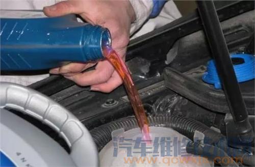

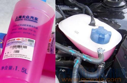

不同颜色的防冻液能混加吗
答案:是不能。不同成分或不同颜色的防冻液一定不能混加,如果你将不同成分的防冻液混加到一起,防冻剂便会发生化学反应,导致防冻液失效。
        若是防冻剂相同,颜色不同,也是不能混加,不同颜色或不同品牌的防冻液,添加剂的化学成分是不一样的,混加的话,多种添加剂之间很可能会发生化学反应,造成添加剂失效。
