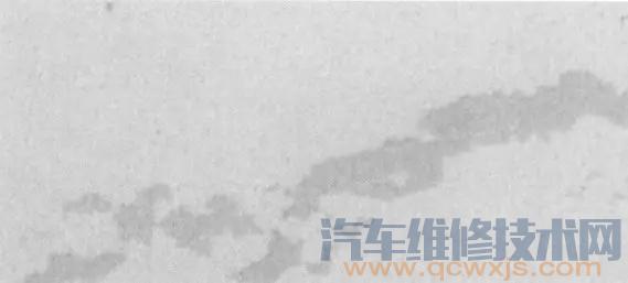

汽车漆面开裂的表现现象
涂膜发生无规则的断裂或裂缝,通常发生在基材上被填补的缝隙或板的边缘附近,涂膜裂缝常形成三角形或星形,涂膜裂缝的深度不等,较严重的裂缝可直达基材,局部修补时,在羽状边刚刚喷上涂料后,可能会出现轻微裂纹。
汽车漆面开裂的主要原因
涂膜中的气泡由于气候原因膨胀或涂膜中的内应力增大使涂膜失效。
① 涂料混合不均匀,稀释剂不足或型号不对。
② 基材表面处理不好,砂纸太粗,清洗不净或缝隙填补不当。
③ 压缩空气管中有油或水。
④ 涂膜太厚,各道涂膜之间的流平时间不够。
⑤ 涂装时,基材的温度太高或太低。
⑥ 在未充分固化或热塑性丙烯酸涂膜上喷涂了热固性涂料。
汽车漆面开裂的预防措施
① 涂料一定要混合均匀,按规定的比例和型号使用稀释剂。
② 严格将基材表面处理好,特别要注意羽状边周围的处理。
③ 正确维护压缩空气设备。
④ 使用正确的喷涂方法,每道喷涂的涂膜要薄而湿,保证各道涂膜之间的流平时间。喷涂时,基材表面的温度要合适。
⑤ 喷一层环氧树脂漆,将热塑性丙烯酸涂层封闭。
汽车漆面开裂的修补方法
若裂缝较轻微只影响面涂层时,可用砂纸打磨裂纹直到露出完整表面,然后重新喷涂。若裂缝穿透到底漆时,则应将缺陷区域的涂膜全部除去,将基材缺陷彻底修复,然后重新喷涂。
