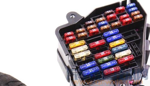

保险片的位置
大多数汽车有两个保险丝盘. 一个位于发动机室,所安装的保险丝用于冷却风扇、防抱死制动泵和发动机控制单元等装置(所有这些装置都安装在发动机室). 另一个保险丝盘通常位于驾驶员膝盖附近的仪表板中,其中所安装的保险丝用于车厢中的装置和开关.

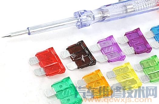

汽车来保险片大多采用插拔式,熔断体大多都是铜或者锌这样的材料,而根据规格不同,则分为2a~40a的不同设计。
        除了数字的直接标注,保险片之间也可以根据不同的颜色来区分,基本上2a灰色、3a紫色、4a粉色、5a橘黄、7.5a咖啡、10a红色、15a蓝色、20a黄色、25a无色、30a绿色、40a深橘色。

检查保险片最简单的方法是将其从插座中取出,然后用连续性测试仪勾住保险丝的两片导体.
        但是,如果这样测试装在配线中的保险丝,得到的连续性回路可能不是通过保险丝形成的(例如,在检查保险丝时,两侧的导线可能接地).
通常,可通过目视检查辨别保险片是否已熔断.汽车在使用过程中,若有电器设备不工作,则可能是保险丝烧毁导致,需及时更换. 如果不能找到具有相同安培数的保险丝,则采用安培数较低的保险丝,但须尽快用正确的保险丝更换.最好能购买一套原厂的保险丝,放在车中以供紧急时使用.如果新换的保险丝又立即烧毁,则电器系统可能存在问题.
在更换保险片的时候,一定要选择与原配保险片规格一致的产品,最好是原厂配件,千万不要随便加大保险片的电流等级,更不能用其他的导电物代替。所以说,只有去正规修理厂或者4s店去买保险片最靠谱,那些劣质的保险片不仅不保险,还有可能引发火灾
