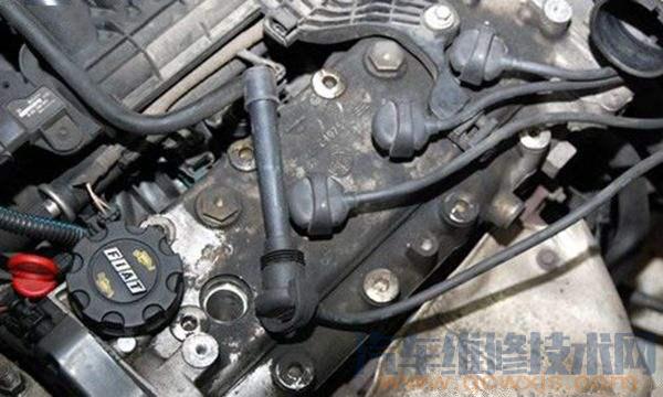

        判定高压火花弱的方法
发动机起动后,随着转速由低增高,消声器始终存在着无节奏的“突突”声,且高速严重于低速,急加速严重于缓慢加速,基本上是高压火花弱。
为验证,可取下某缸高压分线进行试火,不熄火观察火花强弱。
若火花最大距离不足5mm或是虽大于5mm,但火花颜色发红;
或者距离通达5mm,但火花为蓝色;
        或有断火现象,即随着发动机的旋转,有时不跳火(正常时发动机每转两转必然跳一次火,发动机转速稳定时,跳火声响为均匀的“啪啪”连续声),即可确认为高压火花弱。
