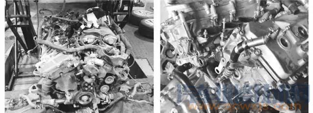

步骤1 拆下发动机,更换大散热器、gready分体外置机油冷却器、cusco 机油滤清器(俗称透气壶)。将发动机周围的配件拆去,抬出发动机。拆出的发动机如下图所示。

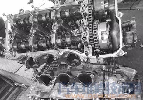

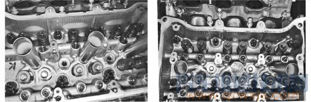

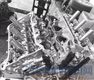

步骤2 丰田gr系列的发动机均使用正时链条(平时是浸在机油里)。打开气缸盖可看到两根进排气凸轮轴由独立的链条带动。
进气凸轮轴前面的齿轮盘,是拥有丰田专利技术的vvt-i可变气门(进气凸轮轴进气略微提前)。
步骤3 拆下凸轮轴,可看到气门顶端的滚轮,这样的设计能够延长凸轮轴的使用寿命,理论上磨损极少,非常耐用(早先的发动机大多是凸轮轴突起部分与气门挺柱直接摩擦,不耐磨)。

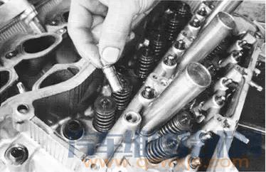

步骤4  拆气门。

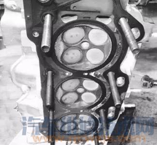

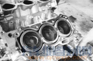

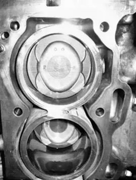

步骤5 拆开中缸部分,如果很干燥,则说明发动机的燃烧状况较好。
如果气门部分也很干燥,则说明发动机运转很好。

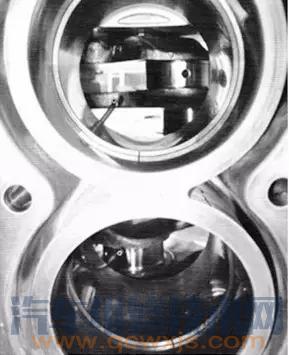

步骤6 取出活塞,清洗发动机中缸。
准备安装新的配件。

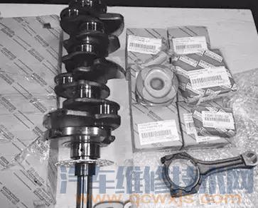

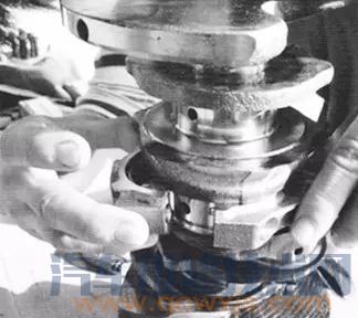

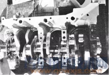

步骤7 更换全套轴瓦,如下图所示。轴瓦关系到发动机的工作可靠性及使用寿命,很重要。安装轴瓦的细节处理需谨慎,需要核对间隙。轴瓦边缘的处理,包括调整轴瓦盖螺钉的力矩,必须参照丰田的维修手册。严格调整好间隙及螺钉的力矩,这对于6缸发动机动力输出的平衡性有很大帮助。
步骤8 安装曲轴。

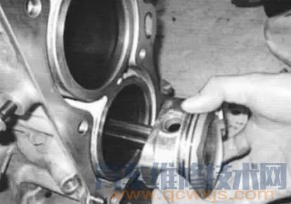

步骤9 安装新活塞。

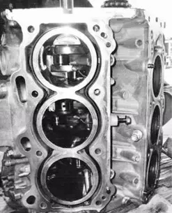

步骤10 将原装全新的活塞环安装到发动机中缸,间隙如下图所示。
一边已经安装好活塞的中缸(下图)。
步骤11 将活塞环安装到活塞上之后,用专用工具将活塞装入中缸。
