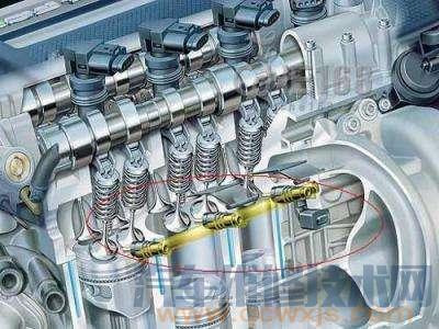

喷油量不对
        喷油咀是由电磁阀线圈、针阀、磁铁、弹簧、喷孔等组成,当通电时,电磁线圈产生吸力,针阀吸起,打开喷油孔,燃油经喷油孔呈雾状喷出,正常情况下电磁线圈阻值为15Ω左右。因而喷油咀的好坏直接影响发动机的工况;雾化程度好,燃烧完全,发动机工作平稳、有力,反之发动机发抖,尾气过浓。更严重的是喷油咀滴油,直接导致发动机排气管有可能冒黑烟导致氧传感器报警,点亮发动机故障灯。

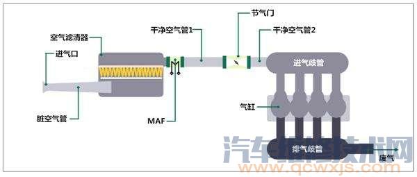

        进气系统问题:
进气系统包括空气滤清器、进气压力传感器(空气流量计)、节气门体、进气歧管、进排气门等。
空气滤清器过脏,灰尘过多,会导致发动机进气量不足,进入的空气灰尘含量大,加大气门和缸壁磨损,从而缩短发动机寿命,同时使发动机工作不稳定。
进气压力传感器是根据大气压力与进气岐管压力差给发动机电脑提供“负荷”位置,与进气温度传感器一起(在现代汽车中,进气温度与压力传感器融为一个传感器)间接测量进气量的多少。压力传感器其核心元件中是压电元件,进气管的压力进入传感器中,使压电元件产生相应的电压信息,反馈给发动机电脑(ecu)。
发动机电脑根据发动机转速和进气管的压力确定基本喷油量,因此压力传感器(空气流量计)是给发动机提供最佳的混合汽的保证,它的好坏、灵敏程度是直接影响发动机是否燃烧充分的关键,是点亮发动机故障灯亮的直接因素。在装置有空气流量计的车辆中,如果在流量计后端有空气进入进气歧管中会导致发动机所测得的进气量不准确,也会点亮故障灯。

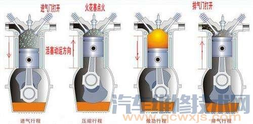

        发动机汽缸内部不干净、有沉积的积碳
随着汽车使用年限越来越长,进气门上的积炭和活塞顶部的积炭越来越多,喷油咀喷入的汽油会被积炭吸收掉一部分,也会导致发动机工作不良、无力,主要表现在冷车起动时,发动机发抖,故障灯也可能会点亮。
这种情况出现后可用以下方法消除,如多跑高速、在汽油箱里面加燃油添加剂,尽量地将积炭排出发动机外。
        经过一定使用时间的发动机内部必须会积累一些积碳,这些积碳本身会导致发动机设计参数发生变化,同时其性质不稳定、积存热量,这些积存的热量会导致发动机无序点火,从而引起发动机爆震。这种情况下,发动机故障灯也就亮起来了。

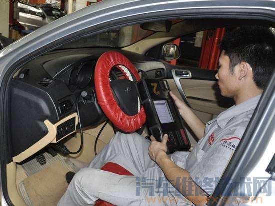

发动机故障灯一旦亮起,意味着发动机电脑或多或少的检查到了发动机的异常情况,想要消除发动机故障黄灯警告灯就要按照上面的一些思路来排除故障。
在排除发动机的故障后,发动机还是亮黄灯是由于汽车ecu中储存了发动机的故障码,要连接故障诊断仪清除系统的故障码就可以了。
