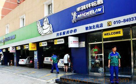

随着社会的发展,人们对汽车的维修和保养的要求自然而然也在不断提升,汽车的维修保养要走向更专业,更快捷、更实惠,市场就必需更加的细化,由此应运而生的汽车快修养护店、汽车养护店走进了人们视线。
        所以,我们可以看出投资开设一家汽车快修养护店是非常有市场和前途的,下面我们来说说开家汽车快修养护店应当注意的一些问题。

由此可见汽车快修养护店的定位应当就是专业、高效率、低成本维修,既要有一般维修店的快捷便宜,又要有4s店的环境与专业。所以汽车快修养护店的业务应该是避开汽车的大件修理、整车维修保养、发动机维修等那些比较烦琐而且要求时间较长的修理业务,而选择调校刹车、保养换三滤、车身小面积补漆、换小零件等这样用时少、效率高的小型业务。
   在这里大致可以推列出几种汽车快修养护店维修保养的业务:汽车基本调校,更换三滤,更换机油,轮胎补胎充气,汽车小面积补漆,更换部分小件照明元件,汽车电气维修,清洗车身和打扫车内等等。这些业务都用时短,维修简单,当然随着业务不断壮大,维修保养的业务范围也可以渐渐扩大,但是还是要注意选择的业务要切合快修养护店的主题。
