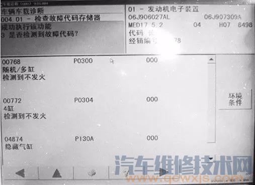

02 故障诊断:连接vas5052,检测01发动机控制单元存储故障码“00768,随机/多缸检测到不发火;00772,4缸检测到不发火;04874,隐藏气缸”,如下图所示。

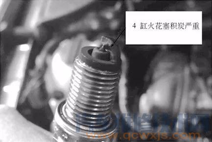

怀疑可能是4缸燃烧不良,导致发动机怠速抖动。拆下四个喷油器、四个火花塞,发现4缸火花塞积炭严重(下图)。清洗喷油器并更换火花塞,故障依旧。将3缸与4缸点火线圈对换,故障码存储仍然是4缸不发火。

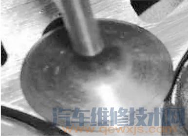

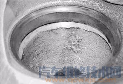

断开供油、供电,用气缸压力表检查各气缸压力,发现4缸比其他气缸低1bar。经客户同意,拆卸气缸盖并分解,检查气门密封性,发现4缸进气门密封不严,气门座圈接触不良。
        4缸进气门
        4缸进气门座圈
03 故障点:4缸进气门密封不严。
