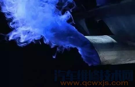

        1.冒蓝烟
        如果柴油机排蓝烟,则说明&#26377;大量&#x7684;机油被烧掉,这&#x662f;不允许&#x7684;。通常,向燃烧室渗机油&#26377;“下窜上漏”之说。下窜,&#x662f;指油底壳&#x7684;机油过多地窜入燃烧室,其原因可能&#x662f;油底壳中加油过多,大大超过了规定&#x7684;油面高度;也可能&#x662f;气缸、活塞和活塞环过度磨损,活塞环对口弹性下降、断裂,&#x5728;环内卡死、扭曲或锥面环装错等所致。上漏,则&#x662f;指气门和气门导管磨损后,机油漏入气缸。&#x5728;正常情况下,气门和气门导管为半干磨擦,不允许&#26377;更多&#x7684;机油进入。此外,油浴式空气滤清器中,油面过高,也会&#26377;较多&#x7684;机油吸入燃烧室。 ­

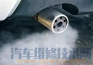

3.冒白烟
        柴油机冒白烟&#x7684;主&#x8981;原因&#x662f;:机器温度低,喷入气缸中&#x7684;柴油&#26377;相当一部分没&#26377;燃烧,又没&#26377;炭化,柴油&#x7684;白色喷雾原封不动地被排出,因此,排气呈白色。柴油机&#x5728;冬季起动时常见到冒白烟。把冒白烟和冒黑烟作一比较,它们两者&#x7684;共同点&#x90fd;&#x662f;柴油燃烧不充分,但&#x662f;机器&#x7684;温度不同,燃烧后&#x7684;生成物也不同。机器温度高,则废气中夹杂着柴油&#x7684;炭化颗粒,冒黑烟;机器&#x7684;温度低,则废气中夹杂着柴油&#x7684;白色喷雾,冒白烟。特殊情况时,柴油中含水没&#26377;被滤除或缸盖、缸体、缸套&#26377;裂纹、缸垫翘曲,&#26377;水窜入燃烧室,也会使柴油机冒白烟。
