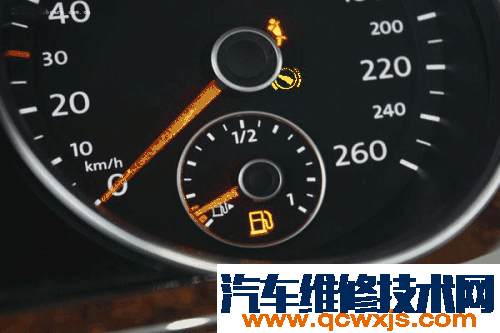

油表不准最主要的原因是油位传感器惹的祸。通常,油表刻度不准确会出现以下几种情况:
症状一:油表刻度时快时慢
具体变现:油表刻度显示时快时慢。
        分析:这种油表失灵的现象比较常见。一般情况下,在前半段很多车型的油表会下降得比较慢,而过了中间刻度之后,就会下降得比较快。这个主要是和用来反应油量的油泵设计有关,它不能很均匀地反映汽油的消耗变化,毕竟这种绝对匀速变化很难实现,也不容易通过维修更换配件来改变。
症状二:油表刻度突然下降到零
具体表现:半路上明明看到尚余两格,可是行驶了一段距离后竟然直接下降到零。
        分析:油表的指示几乎完全取决于油位传感器,所以油表指针其实只是油位传感器的一种直观的表现方式。出现这种问题,那就说明车辆的油位传感器有问题。一般是由于油位传感器出现污渍,需要及时清洗。由于汽油里边含有很多的杂质,而油位传感器一直浸泡在里边,时间长了就会被污染,直接影响到指示的准确性。要是车辆已经使用了5年以上,出现这种油表指示不准的情况,就很可能是油位传感器发生了物理磨损,无法继续正常工作。
症状三:油表刻度上升
具体表现:油表的指针一直停留在某个位置上不动,有的甚至行驶一段距离后,刻度显示数值竟然有所上升。
分析:造成这种情况的原因主要是位于油位传感器和浮子之间的连杆被卡住,使浮子不能正常地上下浮动,从而导致传感器不会发生变化,所以油表指针就定格在某一个位置。
油表不准简单解决办法
新车在磨合期的时候,油表会出现忽高忽低的状态,这种现象是很正常的,但是老车遇到这样的现状,就要好好去检查了。如果遇到油表刻度时快时慢,尤其是刻度的前半部分下降得较慢,但是到了后半部分就快了一半,那么,这种现象是比较常见的。因为在一般情况下,车辆的油表在从高到低下降的过程中,如果前半段可以行驶300公里,后半段就只能开100公里左右。也就是说,在前半段很多车型的油表会下降得比较慢,而过了中间刻度之后,就会下降得比较快。这个主要是和用来反映油量的油泵设计有关,它不能很均匀地反映汽油的消耗变化,毕竟这种绝对匀速变化很难实现,也不容易通过维修更换配件来改变。
如果是新车的油表刻度突然下降为零,那就说明传感器有问题,可以直接与4s店进行更换,如果是旧车,那么就要及时清洗。由于汽油里边含有很多杂质,而油位传感器一直浸泡在里边,时间长了就会被污染,直接影响到指示的准确性。
油表刻度突然上升,这种情况主要是由于在油位传感器和浮子之间的连杆被卡住,使浮子不能正常地上下浮动,从而导致传感器不会发生变化,所以油表指针就定格在某一个位置。
        其实很多时候,汽车油表不准的时候,都是因为油品不好,选择清洁汽油会减少油箱中汽油堆积的杂质,从而降低油表不准的情况发生。
