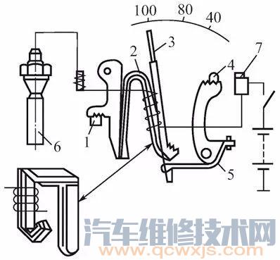

冷却液温度表传感器的检查方法如下图所示。将冷却液温度表传感器2和温度表3放在加热槽1中,通过标准冷却液温度表6测试。当加热到115℃时,测其电阻值应为62Ω,当温度低于49℃ 时, 其电阻值应为500Ω。
        检查冷却液温度表传感器        1—加热槽;2—被测传感器;3—水银温度表;4—热水;5—开关;6—标准冷却液温度表;7—蓄电池;8—加热电炉
如下图所示,当100℃时指针不准,可拨动左调节板进行调整;当40℃不准时,可以拨动右调节板进行调整。
