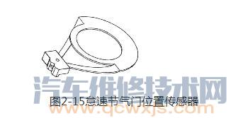

        怠速节气门位置传感器(见图2-15)装在节气门体内,也是一种电位计式传感器,其输出电压的变化仅受怠速直流电机的控制。当发动机在怠速工况下运行时,怠速节气门位置传感器将其阻值的变化转换成电压信号,发动机ecu根据该电压值确定节气门的位置,通过微量调节节气门开度来调节发动机怠速转速。当发动机实际转速低于标准转速时,电机轴通过齿轮机构将节气门打开一个微小的角度,增加发动机进气量,使发动机转速增加,逐渐逼近标准转速;当发动机实际转速高于标准转速时,电机轴通过齿轮机构将节气门关闭一个微小的角度,减少发动机进气量,使发动机转速降低,逐渐逼近标准转速。

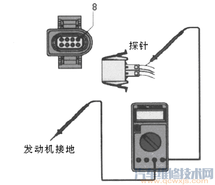

将探针插入节气门体接头端子8引线内(见图2-19),起动发动机,进入怠速运行。在冷却液温度达到80℃以上时,万用表测量探针检测点与蓄电池负极之间电压应在2.8~3.6v。

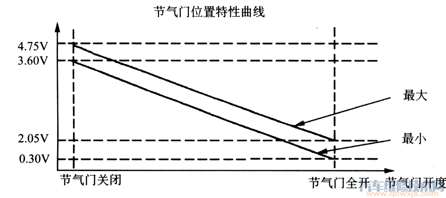

打开点火开关,将万用表表笔插入节气门体插座第5端子引线内(见图2-20),缓慢踩下加速踏板从关闭到全开,万用表电压读数应随着节气门开度的增大而缓慢下降。反之,随节气门的逐渐关闭,万用表电压读数应逐渐上升,其信号变化曲线如图2-21所示,否则应进行供电和线路检查。
