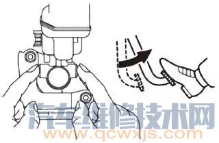

        2. 排出制动总泵中的空气。
        注意:为避免制动液损坏涂漆表面, 应用布遮盖周围部件。
        提示:如果重新安装制动总泵分总成或有制动液流出, 则排出制动总泵分总成内的空气。
                                            用连接螺母扳手从制动总泵分总成上断开2个制动管路。
  •                                         缓慢踩下制动踏板并保持住。
                                            用手指堵住两个外孔,并松开制动踏板。
  •                                         重复3或4次步骤。
                                                   用连接螺母扳手将2个制动管路连接到制动总泵分总成上。扭矩,不带vsc时为15n·m(155kgf·cm,11ft·lbf);带vsc 时为20n·m(199kgf·cm, 14ft·lbf)。
        注意:不要弯曲或损坏制动管路。紧固时不要使制动管路扭曲以及与其他部件或车身相互干扰。不要使泥土或灰尘等异物进入制动管路。利用公式计算连接螺母扳手和扭矩扳手结合使用时的特殊扭矩值。

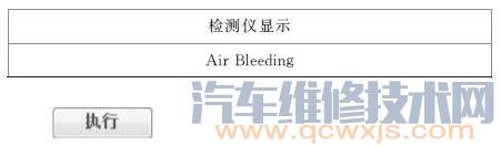

        注意:在排出制动系统内的空气后, 如果制动踏板还没有正确的高度或刹车感, 则应使用智能检测仪按照以下步骤排出制动执行器总成内的空气。
  •                                         将点火开关转到off,踩下制动踏板20次以上。
                                                   将智能检测仪连接到dlc3上,然后将点火开关转到on。
           (注意:不要启动发动机)
                                            打开智能检测仪并进入以下菜单:chassis/abs/vsc/trc/utility/airbleeding。
        底盘abs/vsc/trc功用
  •                                         按照智能检测仪上的说明排出制动执行器中的空气。
  •                                         放气后,拧紧各放气螺塞。扭矩,前放气螺塞为8.3n·m(85kgf·cm,73in·lbf);后放气螺塞为11n·m(110kgf·cm,8ft·lbf)。
  •                                         关闭智能检测仪,并从dlc3上断开智能检测仪。
