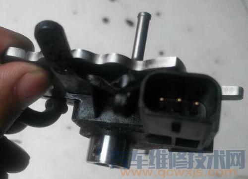

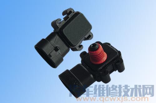

        2、进气管绝对压力传感器(maps):
        应用在l型电控燃油喷射系统中,测量进气管内气体的绝对压力,将信号输入ecu,作为燃油喷射和点火控制的主控制信号。

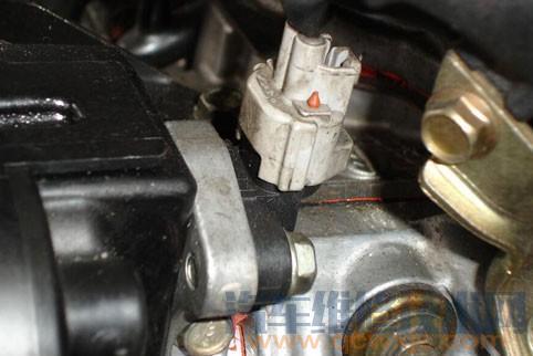

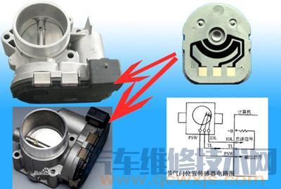

        3、节气门位置传感器(tps):
        检测节气门的开度及开度变化,信号输入ecu,用于燃油喷射控制及其他辅助控制。
        4、凸轮轴位置传感器(cmps):
        提供曲轴转角基准位置信号,作为喷油正时控制和点火正时控制的主控制信号。

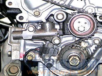

        5、曲轴位置传感器(ckps):
        检测曲轴转角位移,给ecu提供发动机转速信号和曲轴转角信号,作为喷油正时控制和点火正时控制的主控制信号。

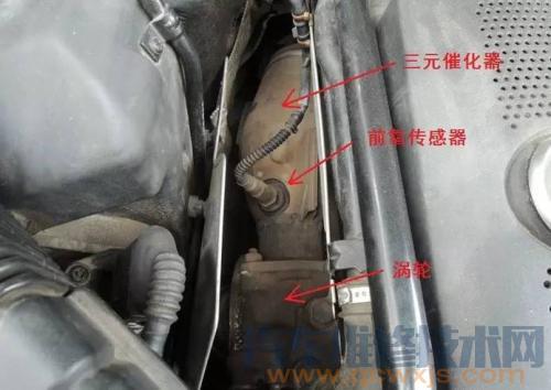

        9、氧传感器(o2s):
        检测排气中的氧含量,对喷油量进行闭环控制。

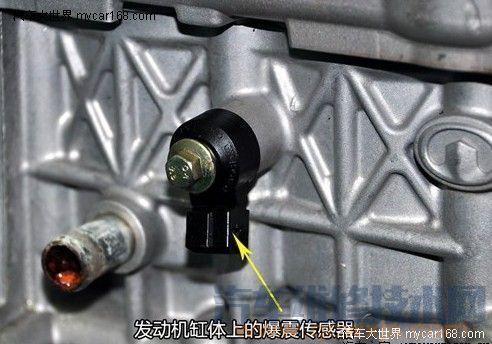

        10、爆燃传感器(ks):
        检测汽油机是否爆燃及爆燃强度,作为点火正时的修正信号。

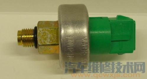

        12、空调开关(a/c):
        当空调开关打开,空调压缩机工作,发动机负荷加大时,由空调开关向ecu输入信号,作为燃油喷射和点火控制的修正信号。
