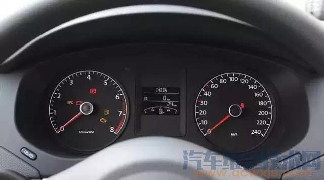

大众速腾有常见的两种组合仪表和控制形式,下面分开介绍:
1、关闭点火开关,同时按住右侧0.0键。
2、打开点火开关,按下组合仪表左下侧"min"分钟键。
3、组合仪表显示“安全提问”归零结束,关闭点火开关。

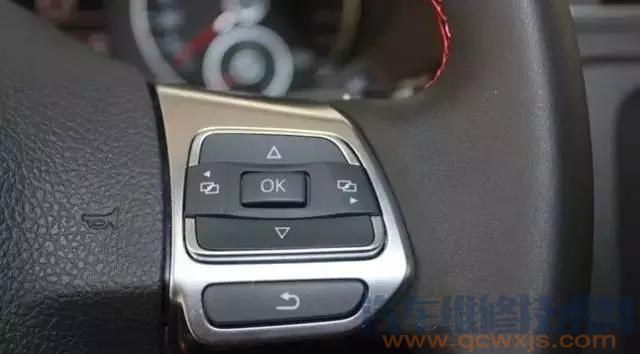

对于液晶显示屏具备文本显示功能的车型,也可以通过多功能方向盘,或者雨刮控制柄上的船型开关配合ok/reset开关,通过下列步骤归零:
1、选择setting(设置)菜单
2、在service(保养)子菜单里选择reset(重置)菜单键
3、按压“ok”键确认归零,弹出安全提示时,再按一次“ok"键确认,归零完成。

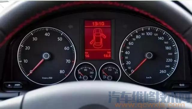

第二种状态:
1、关闭点火开关,同时按住右侧 0.0/set 键。
2、打开点火开关,松开0.0/set 键,短按一下组合仪表左下侧时间设置键。
        3、保养周期处于复位模式;稍候,归零结束,关闭点火开关。
1、选择setting(设置)菜单
