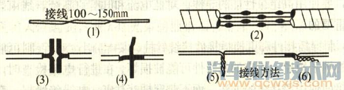

(1) 首先去除已烧坏的线束绝缘包缠层,将烧坏的导线两端剪断,用同 规格、同长度的导线将烧坏导线重新连接好,各接头用绝缘胶布包扎。
        (2) 接线时将被接导线的两端分成两半,并分别拧拢,然后将两股已拧 陇的导线再拧在一起,将其折弯至与导线平行并与导线靠紧,包上绝缘胶 布,如图1。若线束完全断裂,可用短导线连接。连接时各线接头应 相互错开,每个接头用绝缘胶布包扎,最后再将接好的导线用绝缘带包缠 好。接线时应不縮短原线束的长度,如烧坏的导线根数 较多,可剪一根再接一根,以防接错。

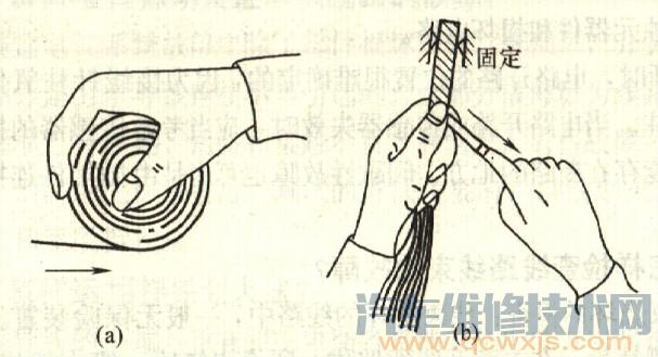

        (3)线束的包扎:
        线束拆开检修或导线后,应重新包扎线束。可用白纱 带或塑料带采用半叠包扎法进行包扎,具体操作如图10-20所示。线束包 扎后再浸绝缘漆或沥青漆,并进行烘干或晾干,以增加线束的强度和绝缘 性。重新连接的线束应该牢固、可靠、美观,这对整车的性能以及行车安全
