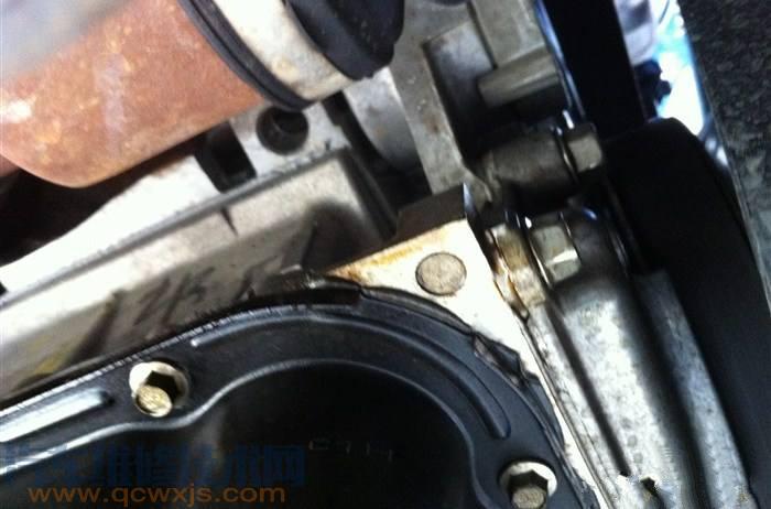

1. 发动机润滑系统密封件、垫、o型圈老化/开裂,导致发动机机油渗漏,比如曲轴前后油 封漏油;

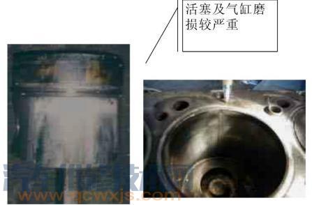

        4. 发动机内部部件缸套与活塞环配合间隙增加导致的机油消耗增加;

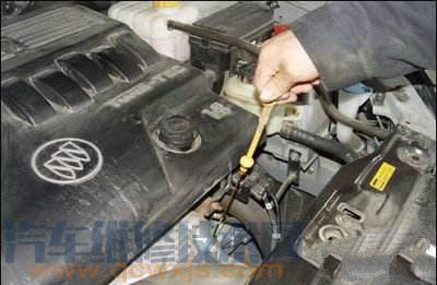

10. 机油油量太多,由于油尺插入错误或者补加新油超过上限,如果高至润滑发动机的连杆 底端触及油面,飞溅润滑发动机的油环浸入油池过深,会导致过量机油甩至气缸壁,进入燃烧室。

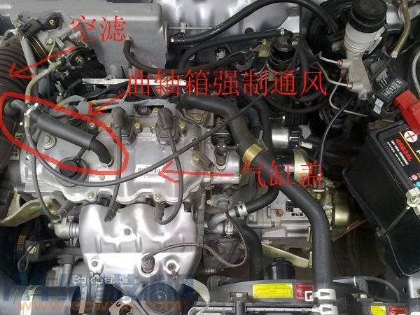

11. 曲轴箱通风阀损坏或曲轴箱通风口堵塞使曲轴箱内的压力过大;

1. 发动机外围无明显异常漏油情况;有,维修漏油处;无,继续检查;

(2)发动机曲轴箱通风装置不良,也会导致机油消耗异常。
