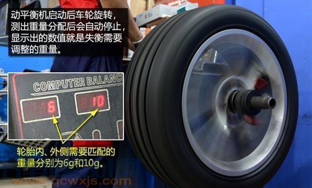

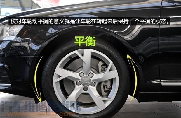

        车轮是由轮胎、轮毂、气门嘴等部件组成。由于制造上的原因,轮胎、轮毂的整体质量分布只能接近均匀,但在高速旋转时就会造成不平衡状态,造成车辆在行驶中车轮抖动、方向盘震动的现象。当汽车车轮高速旋转起来后,就会形成动不平衡状态,造成车辆在行驶中车轮抖动、方向盘震动的现象。为了避免这种现象或消除这种现象,就要使车轮在动态情况下通过增加配重的方法,使车轮校正各边缘部分的平衡,这个校正的过程就是人们常说的动平衡。
        车轮动平衡,简单来说就是“通过给车轮加配重的方法,来平衡车轮在动态时的抖动”。

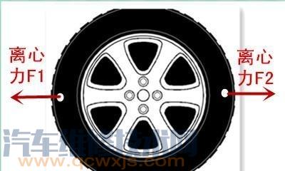

        有些车轮在静态下是平衡的,但是旋转起来后就不平衡了。这是由于车轮上的两个重点正好成180°对应,在静态时会形成两个大小相等、方向相反的两个力矩而达到平衡状态,但是在高速旋转时,会形成两个方向相反的离心力,使车轮处于不平衡状态。一般来说,静平衡的车轮不一定是动平衡,动平衡的车轮一定静平衡。

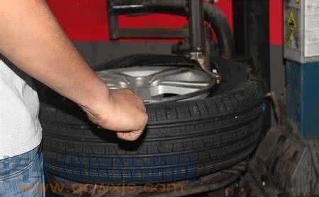

一般来说,只要完成轮胎与轮圈重新组装过,比如更换轮圈、更换轮胎、补胎、加装胎压监测模块、更换不同材质的气门嘴等等,都需要做动平衡进行调整。
