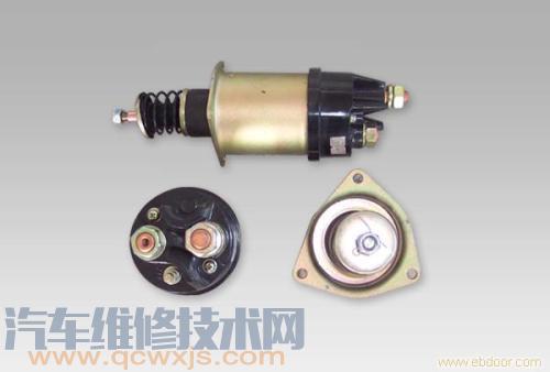

        起动机电磁开关好坏的检查判断
        首先从后端抽出活动铁芯和弹簧,用烙铁烫开电磁开关盒上连接片处的焊锡,使电磁开关线圈接头脱开,然后拧下开关盒的固定螺栓,将开关盒与线圈壳体分开,并将开关轴装配部件从壳体的挡铁上拔出来。
(1) 机械部分的检查。
活动铁芯与开关轴及线圈壳体的配合应保证运动自如。开关内的触点表面和轴上的接触表面可用金相砂纸磨光,如已严重烧烛和黏结应予修复或更换。
        接触盘应平整,边沿翻卷应调平,轴端弹簧应完好,开关盒内两触点高度必须一致。

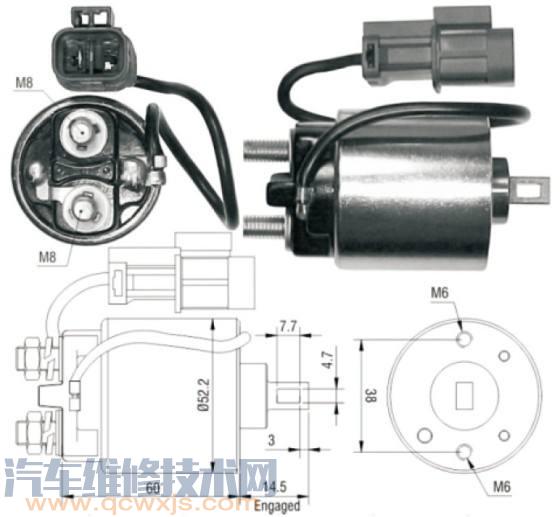

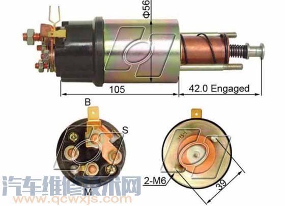

(2) 电磁开关线圈的检查。
电磁开关线圈的检査通常有:①蓄电池检查法;②万用表检查法。
1)蓄电池检查法。
①从电磁开关接线柱“m”上#除起动机磁场线圈导线,在电磁线圏接线柱“s”和“m”接线柱之间接上12v(或24v,根据需要而定)蓄电池,同时在蓄电池负极再另接一导线至起动机外壳。接通电源后,能使起动机齿轮迅速推出至工作位置,说明电磁开关的吸引线圈工作良好。
②迅速断开蓄电池负极接电磁开关接线柱“m’’上的导线,若起动机的驱动齿轮保持在推出位置,说明保持线圈良好。
注意:上述两项试验均应在短时间内完成,以防烧坏线圈。
        ③断开蓄电池正极接电磁接线柱“s”的导线或蓄电池起动机外壳的导线,驱动齿轮应迅速复位,说明电磁开关回位弹簧良好。
2)万用表检查法。
拆下起动机电磁开关接线柱上的磁场线圈导线,用万用表两表笔分别接电磁开关“m”与“s”接线柱(即吸引线圈两端)检测其阻值;再将万用表分别接电磁开关"m"与“s’’接线柱(即保持线圈两端),检测其阻值。

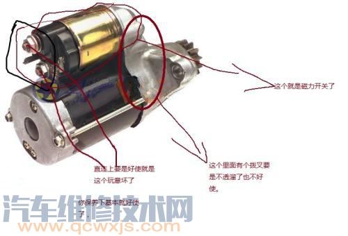

        起动机电磁开关故障判断检查
1. 保持线圈故障
故障表现:
当起动机的保持线圈出现断路、短路或搭铁不良的情况时,会出现起动机的驱动齿轮周期性地敲击飞轮的“哒、哒”声。
故障原因:
        出现这种现象的原因是在启动时,活动铁芯被吸引线圈吸过来,使主接触盘与两个主接线柱接触。但在接触瞬间,由于吸引线圈断电,活动铁芯仅在保持线圈的作用下保持不动,但由于保持线圈故障,活动铁芯在复位弹簧的作用下退回,使主接触盘与两个主接线柱分开,直流电动机断电。同时,吸引线圈又通电,将活动铁芯又吸引到使主接触盘与两个主接线柱接触的位置,接触瞬间,吸引线圈又会断电,使主接触盘分离,如此反复,便会出现“哒、哒”声。
2. 吸引线圈故障
若吸引线圈出现故障,在启动时,只在保持线圈的作用下是不能将活动铁芯吸过来的。在启动时,如果是带有启动继电器的启动电路,则只听到启动继电器触点的吸合声,而起动机没有动作。当然这种故障是以排除蓄电池故障为前提的。
