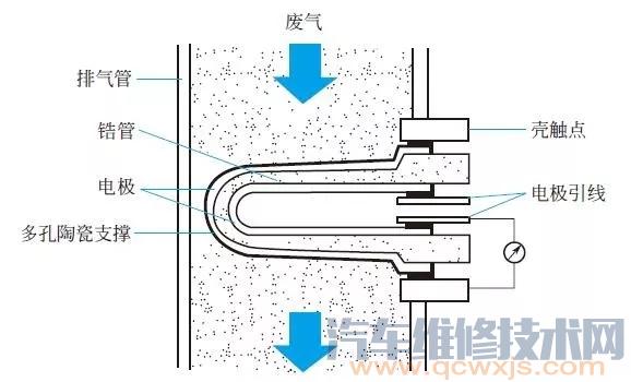

二氧化锆氧传感器由锆管(传感元件)、电极和防护套管等组成,如下图所示。锆管是由含有少量钇的二氧化锆(zro2)制成的固态电解质元件,在锆管内、外两侧涂覆一层多孔性铂膜电极。锆管内侧通大气,外侧与排气接触。
        二氧化锆氧传感器的组成构造(单线)
二氧化锆氧传感器的工作原理
工作时,在高温废气冲刷下,氧气发生电离,由于锆管内侧氧离子浓度高,外侧氧离子浓度低,在氧浓差作用下,氧离子从大气侧向排气侧扩散,从而形成了氧浓度差电池,如下图所示。

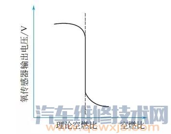

当混合气稀时,排气中含氧量高,锆管内外两侧浓度差小,产生的电动势小,大约为100mv。
当混合气浓时,排气中含氧量低,浓度差大,产生的电动势高,大约为900mv。电动势的高低以理论空燃比为界限发生突变,如下图。
        氧传感器输出特性曲线
氧传感器的输出特性与排气温度有关,当排气温度低于300℃时,氧传感器的输出特性不稳定。
