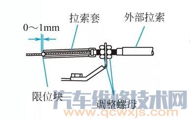

        节气门开度的大小影响着自动变速器的换挡时间,发动机熄火后,节气门应全闭,当加速踏板踩到底时,节气门应全开。节气门拉索的拉索芯不应松弛,拉索套端和拉索芯上限位杆之间的距离应在0~1mm之间(图)。如果不在该范围,应其进行调整。
节气门拉索的检查与调整方法步骤方法
1.推动加速踏板连杆,检查节气门是否全开,如果节气门不能全开,则应该调整加速踏板连杆
2.将加速踏板踩到底,将调整螺母拧松
3.调整节气门拉索,拧动调整螺母,使拉索套端和拉索芯上限位块之间的距离为0~1mm
4.拧紧调整螺母,重新检查调整情况</p>      查看余下内容▼
