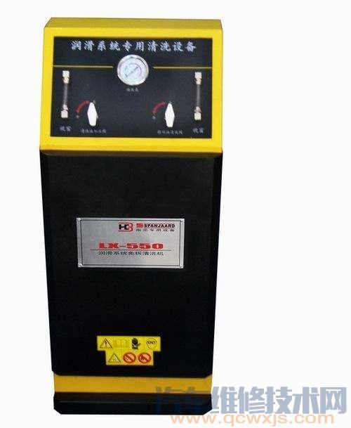

        可以利用发动机润滑系统清洗机对发动机润滑系统进行免拆清洗。
        该设备通过将其内部的清洗液增压后进入发动机,启动发动机后怠速运转,清洗液代替润滑油流经润滑系统的各个部位,并将溶解其中的油泥、杂质微粒并返回机油盘,清洗机再利用真空将其吸出,达到润滑系统彻底清洁的目的。该设备能够免拆清除发动机润滑系统内的油泥、积炭及金属屑(机油滤清器无法过滤的、小于25um的微小颗粒),从而改善发动机润滑油的品质,恢复发动机的性能,提高效率,延长发动机的使用寿命。
利用发动机润滑系统清洗机清洗润滑系统的一般操作步骤如下:
①旋下发动机放油螺塞,将发动机内的旧机油放净,并拆下机油滤清器的滤芯。
②连接清洗机电源和气源,气源为0.5~0.8mpa压缩空气。
③利用清洗机的两个专用接头,一个装入油底壳,将其与清洗机的回油管相接;另一个装入机油滤清器底座,将其与清洗机的供油管相接。
④更换清洗机的滤芯并拧紧,确保清洗机工作时,清洗液在循环过程中,完成清洗并可及时过滤清洗液中的杂质。
⑤每清洗一辆发动机约需20min,完成清洗后蜂鸣器会鸣叫提示。
⑥清洗完成后,拆下供油、回油管,装上机油盘螺塞,更换新的机油滤芯。
⑦按要求加注新的机油后,运转发动机1min,再复查机油是否合适,若不足予以补充。
