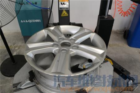

安装新轮胎前,要注意轮辋的尺寸(如轮辋的直径、宽度、法兰盘高度等),选择与轮辋造配的轮胎,去除轮辋上原有的旧平衡块并清洁轮辋;2、新轮胎用新的气门嘴;3、使用专业的轮胎润滑剂正确润滑轮胎和轮辋(水、肥皂水、洗涤剂等会使轮辋生锈,根据胎侧的指示轮胎旋转的箭头将轮胎装着于轮辋上。胎侧的旋转箭头是和车辆前进方向一致的,注意轮胎的正反面。

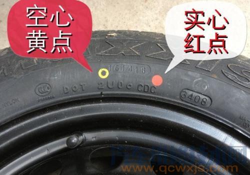

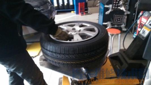

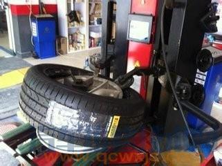

装配轮胎之前,将胎圈沿圆周方向涂上甘油或肥皂水,同时注意以下几点:
① 轮辋上有轻点标记时,将轮胎的均匀性测试标记对准轮辋的轻点标记。
② 轮辋上无轻点标记时,将轮胎的动平衡测试标记对准气门嘴位置。
③ 轮辋上无轻点标记,且轮胎上无动平衡测试标记,而有静平衡测试标记时,将气门嘴对准静平衡测试标记。
④ 轮胎的均匀性、动平衡、静平衡测试标记说明,另由供应商书面提供,并注明在工艺卡上。

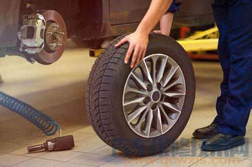

        安装车轮及轮胎总成时,先用手将车轮螺栓拧到轮毂上,使之预紧,之后使用专用工具按对角线方法拧紧,拧紧力矩为(110±10)n·m。禁止使用冲击扳手,以免造成对车轮的伤害或拧得过松、过紧。车轮螺栓不允许涂润滑脂(新安装的车轮和轮胎总成,初次行驶100km 后,应紧固一次车轮螺栓,以保证紧固力矩,检查车轮螺栓紧固力矩是日常保养的内容之一)。
螺母拧紧时,采用十字交叉式,拧紧程度要相近,车轮要能自由转动。最后上紧时,车轮要位于地面。
