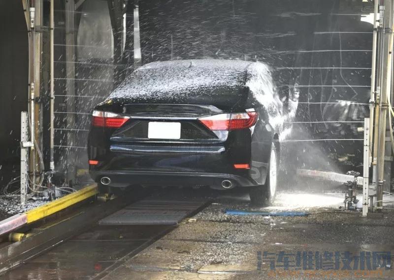

洗车有很多需要注意的地方,洗车流程、洗车频率、环境和天气,都有很多讲究。无论你是到洗车场还是自己动手洗车,都要对洗车的要求有所了解。
怎么清洗车身?
1、清洗汽车时,要等发动机彻底冷却下来后再洗,以防发动机过早老化。
2、清洗汽车外表面时,最好在室内或背阴处清洗,不能在阳光直射下清洗,因为在阳光下,干涸在车身的水滴会留下斑点,影响美观;也不能在严寒中清洗,因为这样既清洗不浄,又可能导致水滴在车身表面结冰,造成外壳涂层裂纹。
3、清洗前,应将全部车门、车窗、发动机罩、行李箱盖、通风孔、空气入口严密关闭,封严发动机电气系统,以以防清洗时进水,造成短路、窜电和锈蚀等。清洗货车时,如所载货物怕溯湿,应加以防护或不清洗上部。
4、在没有干燥设备的场地洗车时,最好将汽车停在带有小坡度的空地或路边,以便清洗后清洗剂和水能自己流尽,防止积水污染或腐蚀。
5、清洗汽车轮毂内侧时,要防止进水,造成制动不灵。如果发现进水,可低速运行,反复踏踩制动踏板,利用摩擦产生的热量使其自行干燥。

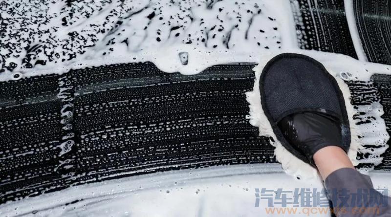

6、人工洗车时,要用软管,水的压力要适宜。如果水压力过高,会造成车外表污物硬粒划伤漆面。
7、如果在清洗中,车内、外装饰件不慎被沽上污物,应趁污物未干时尽快清洗。如果污物已干,要用清水或清洗剂、软毛刷馒慢刷洗,不能用硬质工具刮除。
8、不允许用碱、媒油、汽油、矿物油以及酸等溶剂直接清洗汽车外表面。橡胶件可用工业甘油擦去未洗净的灰色沉积物。
9、镀铬件清洗后,如果有锈迹,可用白粉撒在法兰线上,活上気水或松节油擦拭、擦完元系涂上防锈透明漆。
10、洗车必须选用正确的洗车液,忌用碱性强的洗涤剂或肥皂粉、去污粉制成的洗车液。正确的洗车液体应采用专用的洗车液,并以含水蜡成分的洗车液为最性。
11、不要用软水以外的水清洗,包括热水、碱水和硬度较高的水,因为这样会损坏油漆。
12、需要彻底清除车身静电和交通膜的话,首先到汽车美容店中购买“汽车专用清洁剂”,在洗车时只要将该清洗剂涂于或喷于汽车车身表面后,就会与车身静电和交通膜发生作用,并将电荷和交通膜从漆面彻底清除。稍等一两分钟后,用高压水将清洗剂冲掉。
13、清洁漆面时,不要用硬质的,比如硬塑刷子、粗布和刀片等清洁工具清除,以免留下刮伤。
14、不要用死水洗车。常见的死水是桶装水,泥沙洗掉后又被毛巾带入桶中,毛巾在浑水中测过后又带回泥沙在车身上擦拭,这样就很容易出现划痕。
15、洗车时,应从上往下洗,让水带着泥沙从上往下流,这样才能避免划痕。
