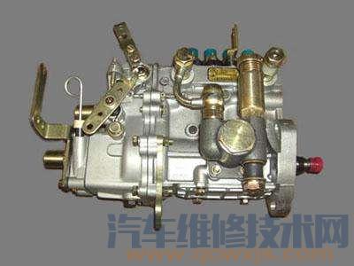

喷油泵是柴油机燃油供给系统的重要部件,一般在试验台上调整供油量后装机使用,即便这样有时也会出现功率不足、排气冒黑烟、转速不稳的异常情况。应根据喷油泵供油量不均的原因进行分析,并提出相应的对策。
