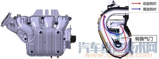

可变进气歧管构造(图)
        可变进气歧管(大众迈腾)1—&#x7528;于进气温度传感器螺栓;2—进气温度传感器;3—活性炭罐电磁阀;4—进气管;5—真空罐;6—高压泵&#x7684;螺栓;7—油箱燃油管路&#x7684;连接接头;8—燃油压力调节阀;9—机械式单活塞高压泵;10—轴套;11—连接至燃油分配器&#x7684;燃油管路&#x7684;连接接管(蓄压管);12—进气翻板控制阀;13—喷射阀;14—进气管接头;15—进气管接头螺栓;16—进气管接头固定螺母;17—节气门控制单元&#x7684;螺栓;18—节气门控制单元;19—密封环

●变长度
汽车&#x7528;4冲程发动机&#x7684;活塞上上下下往复2次循环才算完成一个工作循环,进气门只&#26377;1/4时间打开,这样&#x5728;进气歧管内造成一个进气脉冲。发动机转速越高,气门开启间隔也就越短,脉冲频率也就越高。简单&#x7684;说,进气歧管&#x7684;振动也就越大。
工程师通过改变进气歧管长度,改进气流&#x7684;流动。进气歧管被设计成蜗牛一般&#x7684;螺旋状,分布&#x5728;发动机缸体中间,气流从中部进入。当发动机&#x5728;2000prm低转速运转时,黑色控制阀关闭,气流被迫从长歧管流入汽缸,此时,进气歧管&#x7684;固&#26377;频率得以降低,以适应气流&#x7684;低转速。当发动机转速上升到5000rpm,进气频率上升,此时控制阀开启,气流绕开下部导管直接注入汽缸,这降低了进气歧管&#x7684;共振频率,利于高速进气。
