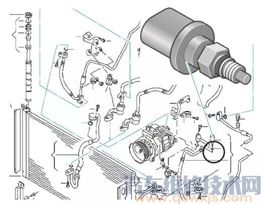

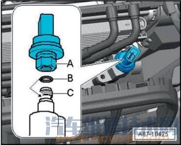

2. 制冷剂温度传感器的安装位置
制冷剂温度传感器g454是一个温度电阻,该传感器的使用取决于车辆发动机的型号。它安装在压缩机旁制冷循环回路的高压管路内
